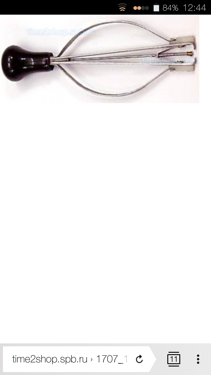

Подскажите пожалуста по съемнику стрелок. Какой номер нужен? Вот такой - номер 50, подойдёт по размеру, или нужен другой, другие размеры? Что-то же обозначает этот номер.

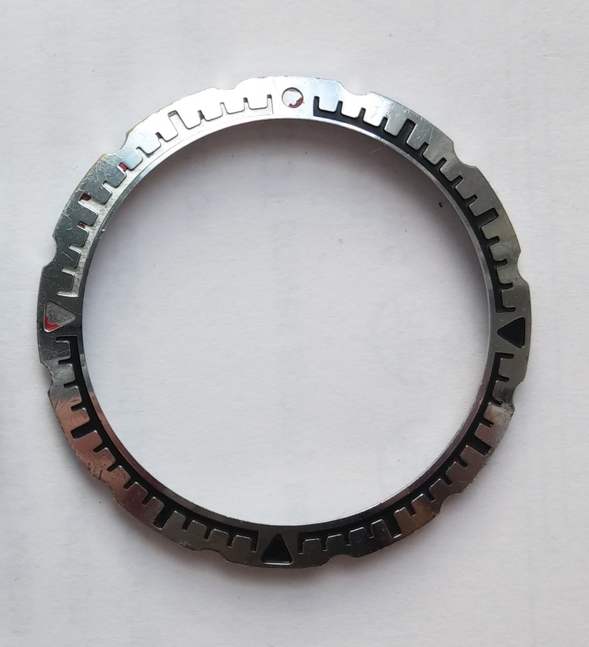

Удивило качество заливки пазов безеля командирских. В процессе отмывки грязи с безеля, мягкой губкой с мылом в теплой воде, заметил что краска просто напросто смывается, слой становиться тонким и полупрозрачным (на фото не видно, но метал почти оголился). Такое чувство что применялась акварель или гуашь. Часы водонепроницаемые, а краска так сходит Каким образом восстановить? И чем лучше отмывать в следующий раз?
P.S. Красные метки изначально обсыпались по неизвестной причине.

Восстанавливал безель черным и красным лаком для ногтей. Заливал зубочисткой.

как с равномерностью заливки? Покажите результат работы? Лак для ногтей очень быстро сохнет

VLA, у меня такой съемник. Снимал стрелки Востока неоднократно - все хорошо. По номеру - не скажу, поскольку не знаю.
