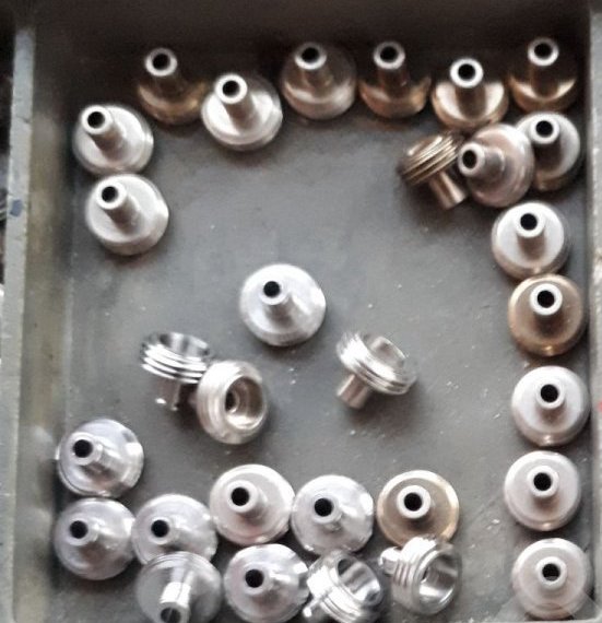

Приобрёл Амфибию 710971. Которую давно хотел купить. Часы понравились. До этого было два неудачных, можно сказать печальных знакомства с Востоком... Зарекался покупать. Но...
Вот и теперь нарисовались проблемы с новыми часами.
1. а) Как правильно крепится втулка с резьбой для ЗГ к 710 корпусу часов?
б) Как выглядит сама втулка с резьбой?
Я обнаружил очень неприятную и странную ситуацию с новыми часами. Такое ощущение, что втулка пропилена/треснута где-то посередине. Это видно при просмотре на контровой свет:
Как так может быть? Втулка же цилиндром должна быть? Значит водозащиты считай нет?.. Брак?.. Или я чего - то "не догоняю"?
2. Ну и конечно же металлическая стружка и грязь под стеклом, на самом стекле с обратной стороны... К этому уже люди немного привыкли. Это не так наверное страшно, чем втулка. Или нет?
Опытные Востоковеды, подскажите как быть?
Как под спойлер убрать картинки? Или их превью прикреплять?
Резьбовой футер заводной необходимо перепресовать (обычно устанавливается на клей) и всё будет хорошо.
Стружку/грязь/мусор необходимо убрать полностью, включая и с механизма часов...

Сообщение от NoName007 Посмотреть сообщение
А на ней же вроде нет резьбы...
Возможно. Видел в видео про ролех) Там она была вкручена в корпус.
Значит просто не дожали.

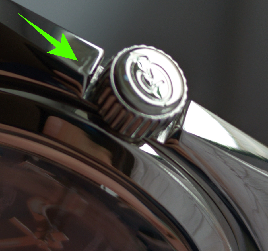

Ещё обнаружил, что поцарапан/ободран корпус возле ЗГ...
И вот ещё фото стружки, пыли...:
