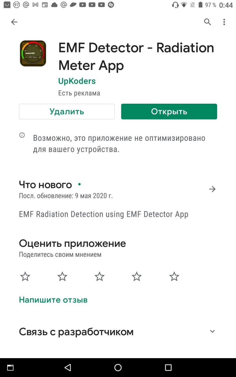

Для андроида есть приложения, определяющие намагниченность. Если в устройстве есть датчик холла, то можно очень точно определить, требуется ли размагничивать часы.

Да я уж компас простенький купил. Стрелка реагирует, но не скажу, что сильно.
