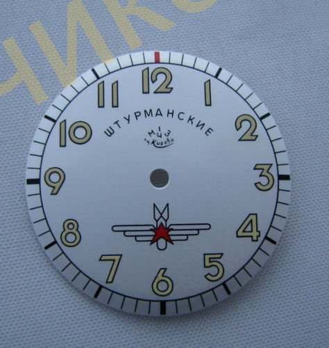

Подскажите, а влезет ли в стандартный корпус Восток Амфибии циферблат диаметром 30мм?
Хотел попробовать такой купить и поставить может на скотче.

Не влезет в стандартном варианте (28,6 мм стандартный циферблат). Нужно вынуть распорное кольцо из стекла, тогда войдёт, но будет небольшая щель.
