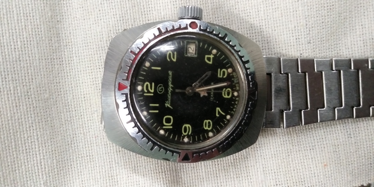

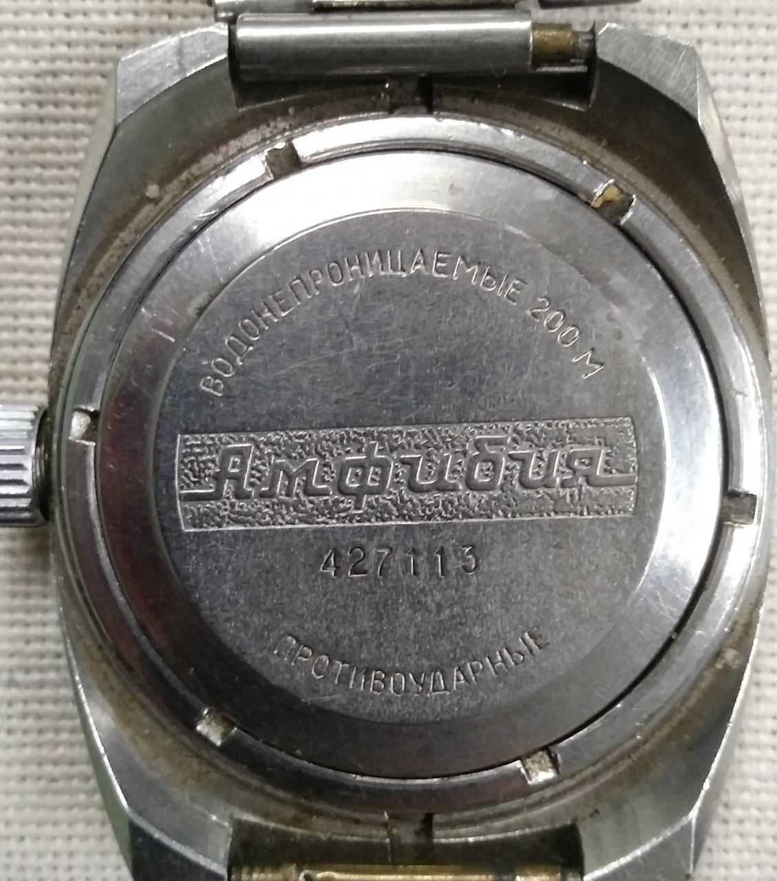

короче.механизм внутри болтается,и не выподает из корпуса только за счет зг
------- ДОБАВЛЕНО ЧЕРЕЗ 16 МИН --------
и еще если без крышки перевернуть мехом вниз и придерживать,они идут,а когда крышка закрыта стоят,и при переводе стрелок минутнаая цепляет секундную.такое впечатление что стрелка секунды упираеться в стекло

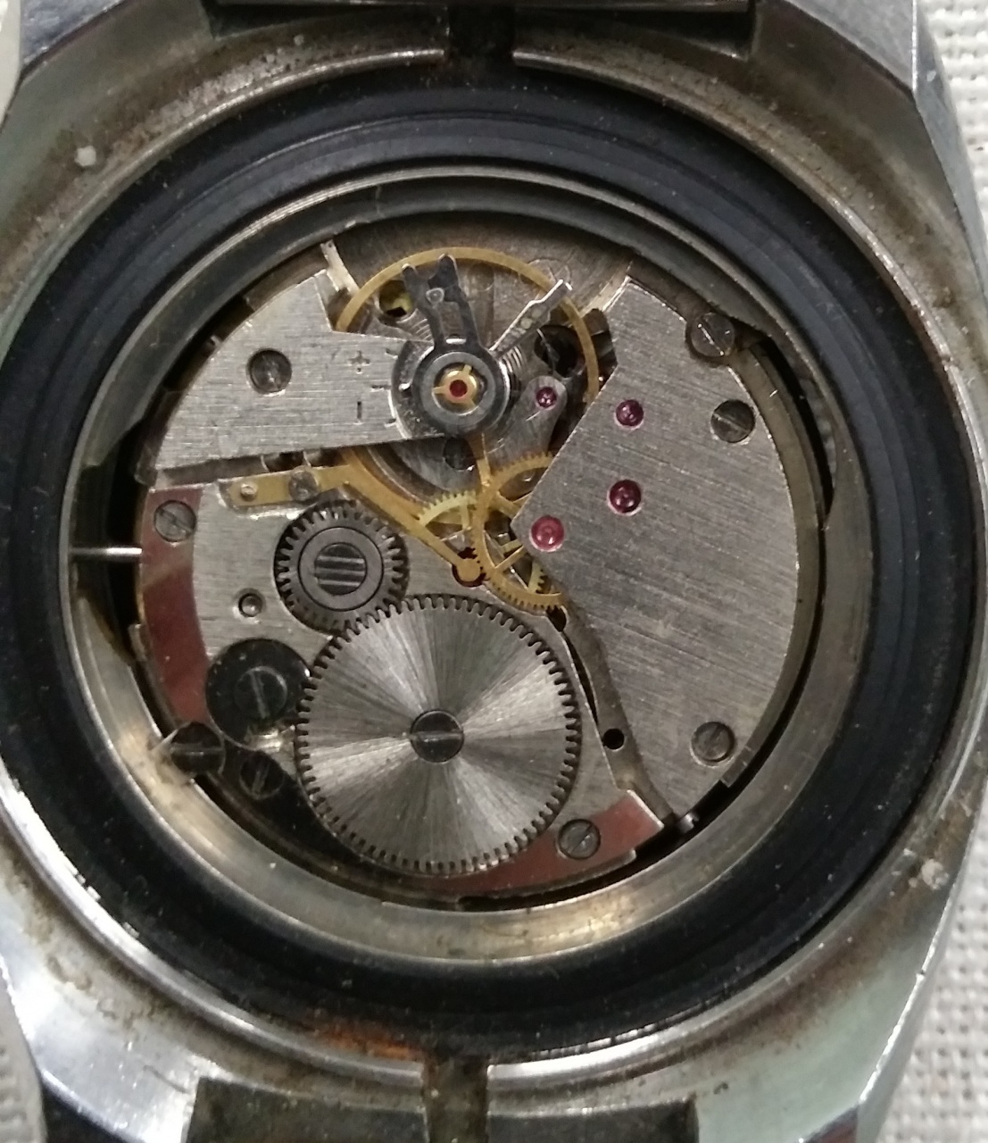

Так в Востоках мех к корпусу не крепится. Он крепится в вашем случае к металлическому проставочному кольцу. А кольцо прижимается к корпусу через резинку задней крышкой. Вот и все крепление. Это в Амфибиях так. Но после прижима задней крышки ничего болтаться не должно. Может это цифер болтается? Он к меху тоже 2 болтами крепится посредством ножек на цифре.
Может это не родной цифер от 24 калибра без ножек? Надо снимать стрелки, кольцо и посмотреть цифер.

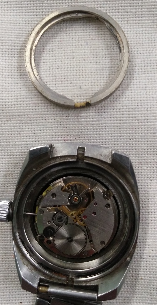

там если убрать прокладку,то видно что мех болтается из стороны в сторону,и по бокам есть зазор.щас фото кину без прокладки
превернул часы и это кольцо выпало.с одной стороны выемка,с другой отверстие.кольцо стояло выемкой к зг.

Нужно нормальное проставочное кольцо для 24 калибра, то что на фотке непойми что.. К нормальному кольцу мех закрепится винтами и будет сидеть прочно после поджатия крышкой.

Выемка под ЗГ должна к циферблату смотреть. Иначе ЗГ или не вставится в отверстие или очень с большим натягом будет заходить.
Да, и это кольцо кто-то погрыз. Нужно на нормальное заменить. Или это вокруг меха покрутить слегка, чтобы и ЗГ с отверстием для нее совместить и винты крепления мех к кольцу прижали. Вдруг чего получится. )
