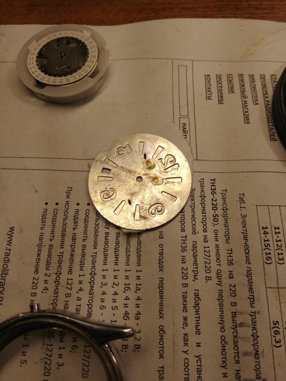

Сообщение от Tin2905 Посмотреть сообщение
Печалька... Чем приклеить?
В цифере 2 отверстия для этого шильдика. Вставьте его на место, а с оборотной стороны приклейте суперклеем ножки.
Только не клейте с лица, иначе циферу хана.

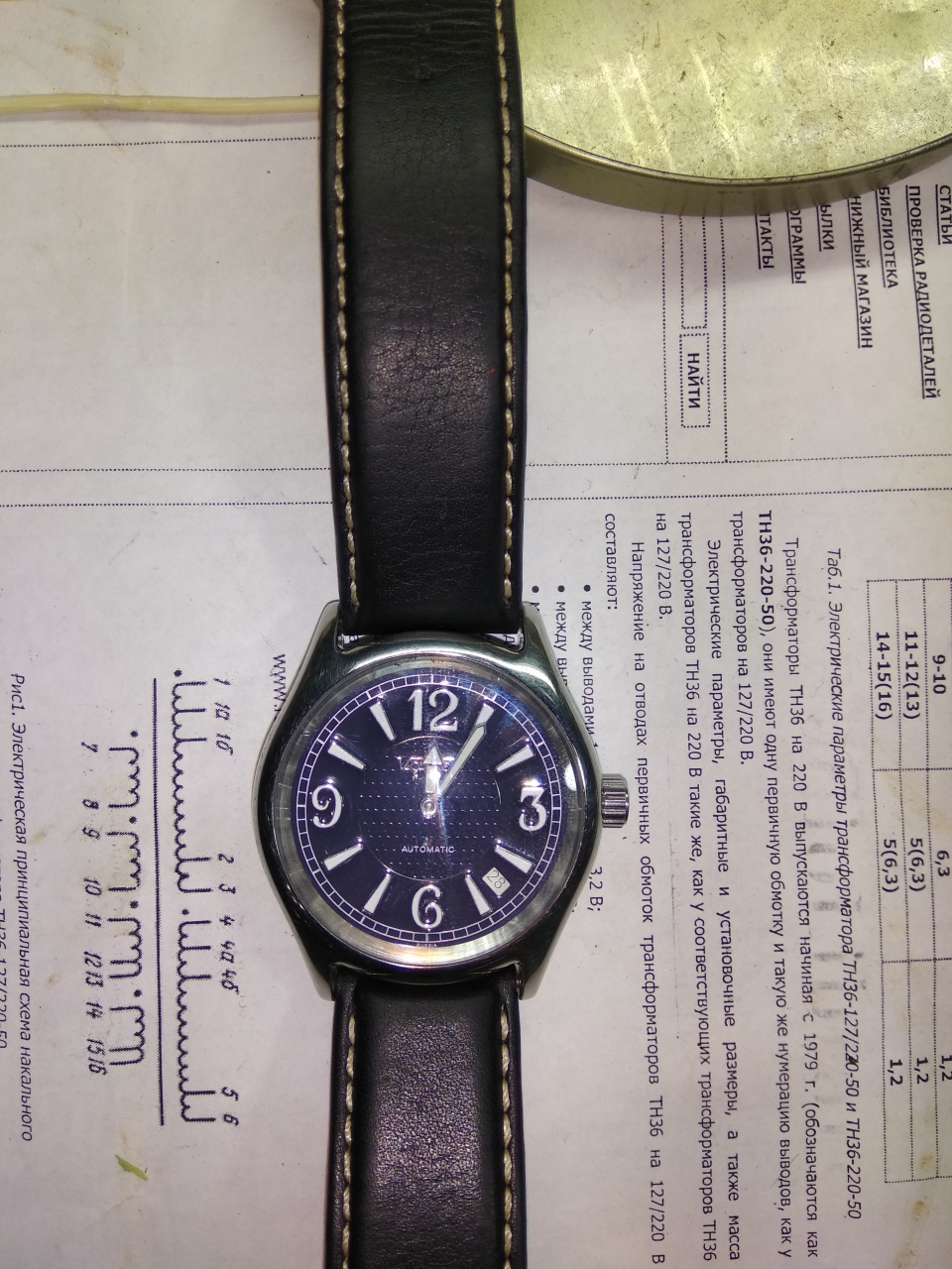

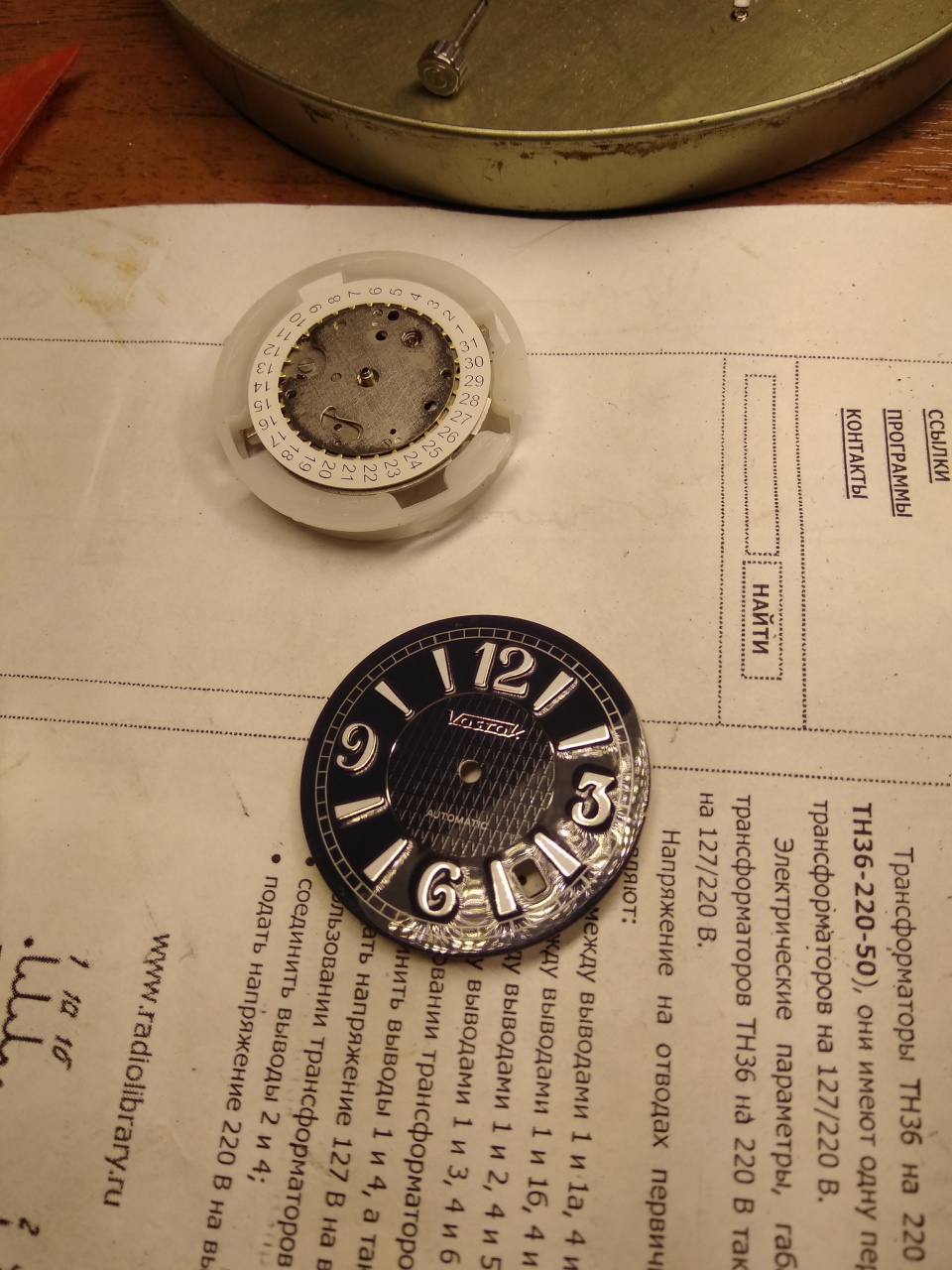

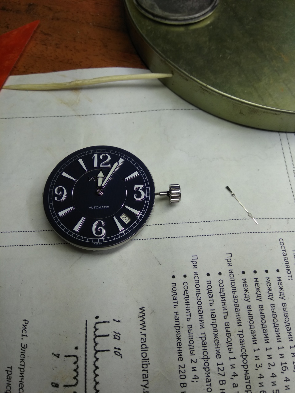

Шильдик приклеил без проблем. Но при сборке обнаружил, что сломан кончик оси секундной стрелки и часть застряла в гнезде... Теперь у меня двухстрелочник Нажмите на изображение для увеличения

Эти 2 пользователей сказали Спасибо! Tin2905 за это сообщение:
Barovit (30.09.2019), piton0072 (01.10.2019)
