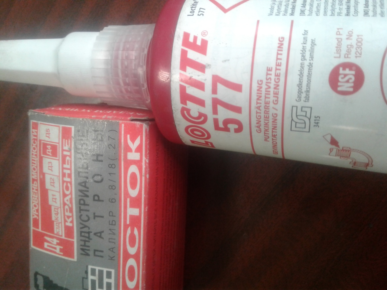

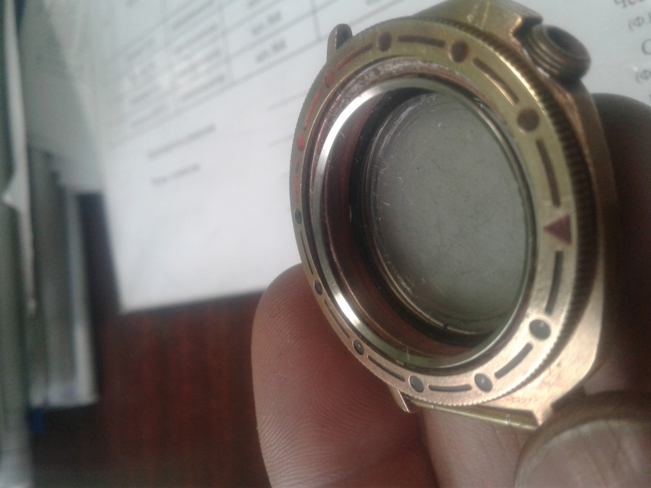

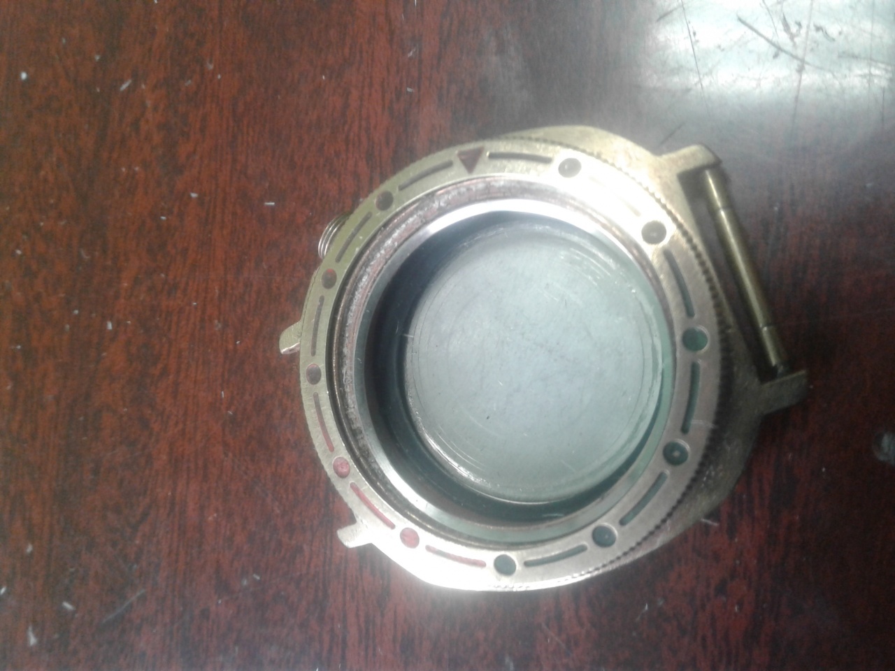

Доброго дня. Дехромировал старый корпус. Вынимал стекло. Обратно ставить - прослаблено (хрома то нет). Решил использовать такой герметик. Не повторять! Стекло разлетелось в итоге.
