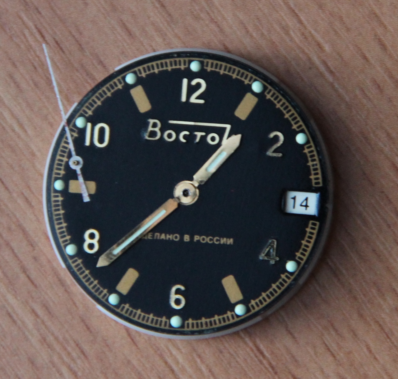

Привет! Подскажите, что можно сделать с секундной стрелкой? Дело в том, что на улице выпало стекло. Может из-за холода или зацепив рукавом куртки или кофты точно не знаю. Стрелки зацепились за рукав кофты и я видимо вырвал их. Заметил все это когда с улицы зашел домой. Стрелки поискал, нашел. Поставил обратно. Но вот секундная стрелка не фиксируется. Поставлю встряхну часы стрелка выпадает сразу. Или поставлю стрелка начинает идти, а через некоторое время выпрыгивает, отлетает.
