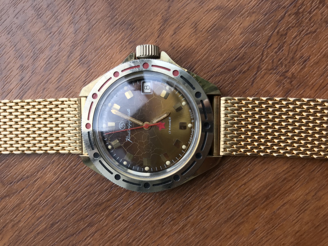

Какая норма хода у этих Командирских часов? ... -Не знаю какого они года, покупались в начале 90-х в Украине!Вложение 2283744
Норма хода -20 +60. Год выпуска- 1985-1991.

Какая же это норма? Это допуски, которыми завод себе соломку подкладывает.

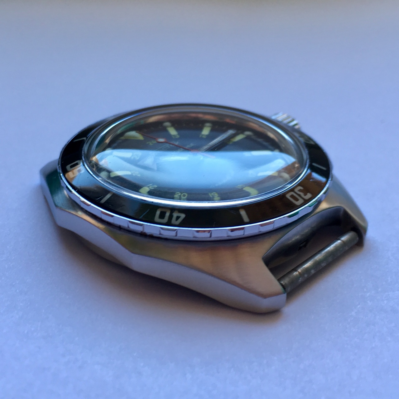

Всем привет, кто знает, как аккуратно вынуть вставку на таком черном советском безеле? Есть ли возможность его не повредить? Хочу заменить светомассу в точке на 12 часов и вставить обратно.
Хороший нептуновский безель. Зачем ломать?
Но если руки чешутся, то штопальная игла Вам в помощь....
Может вставку не стоит вынимать, а как и сказали выше, иголкой просто удалить светомассу из отверстия и залить новой?
А с чего вы взяли , что там есть светомасса ? Разве это не краска обычная ?
