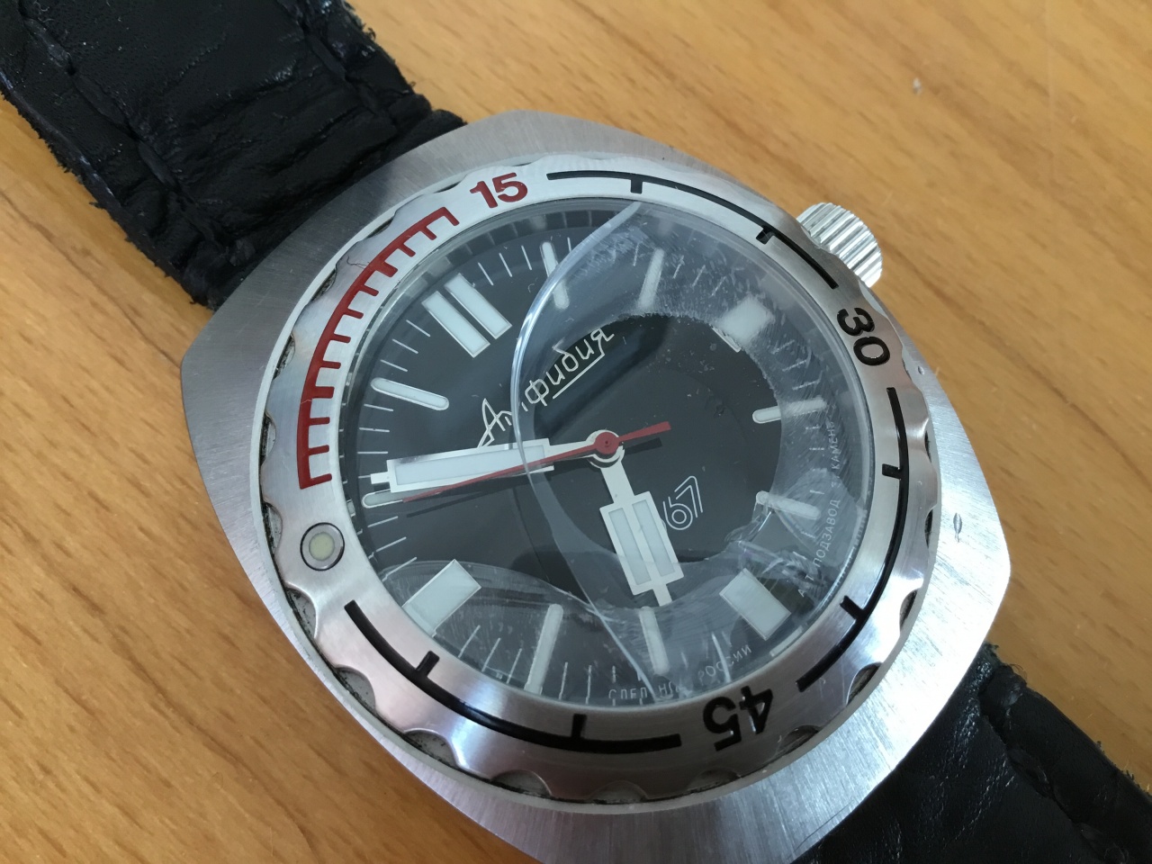

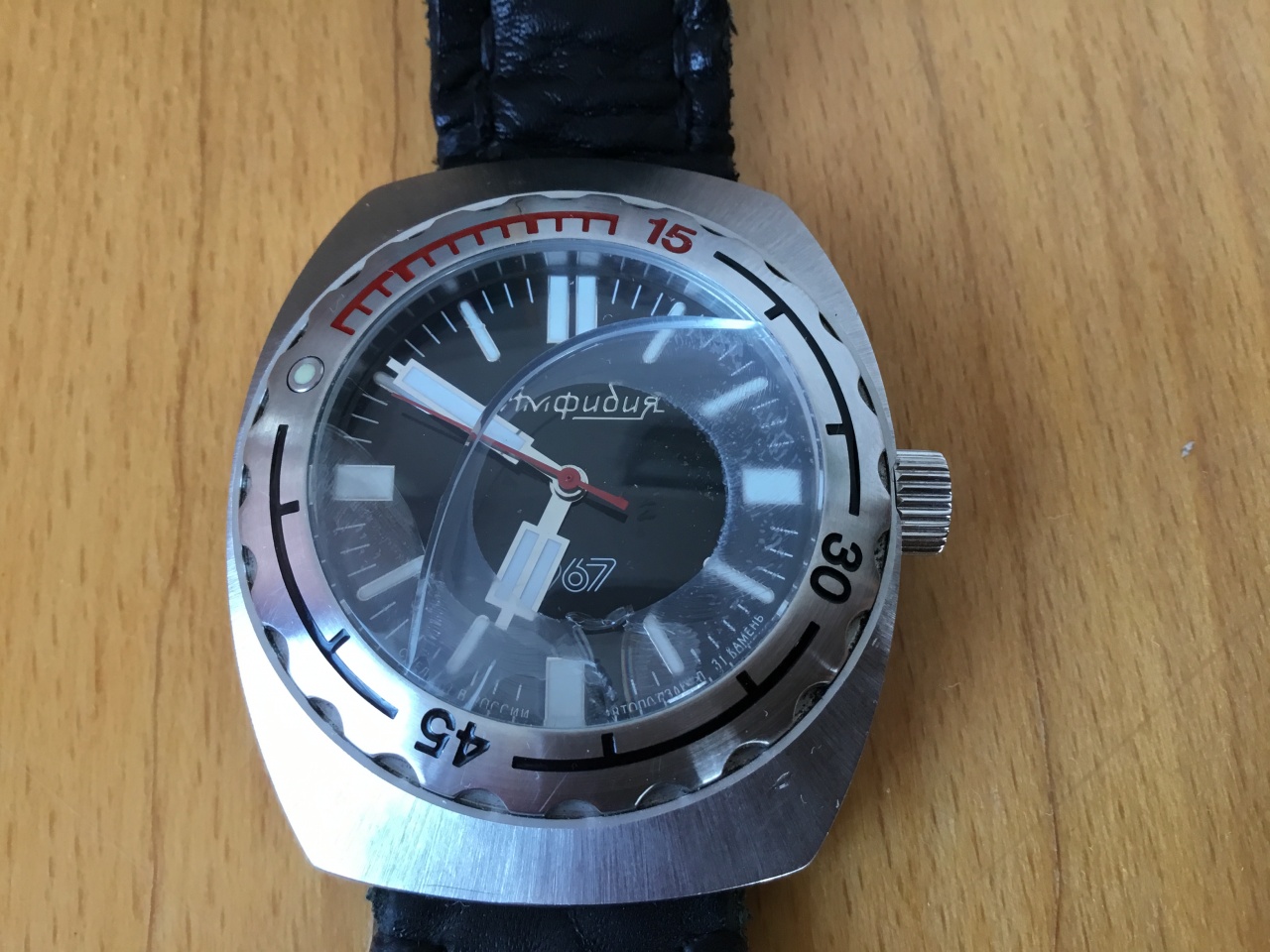

Добрый день, помогите где можно поменять стекло на Часы, по гарантии уже менял на заводе. Сегодня позвонил, сказали что уходят в отпуск до сентября , и не вопрос что остались ещё корпуса, така как надо корпус менять, там какая-то напряжённость и лопается стекло.
