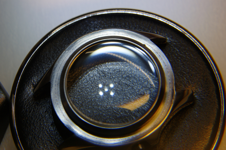

Полировка минерального стекла
Всем привет!
Недавно я приобрёл REEF первого выпуска у нашего форумчанина. Я, конечно, понимал, что часы эксплуатировались, ездили на моря, носились под настроение, а не лежали в коробочке. Собственно это видно и по фото (я выделил часть довольно глубокой и продолжительной царапины, а таких царапин было три )
Вложение 2019226
Не верьте тем, кто говорит, что минералку нельзя отполировать - это не правда.

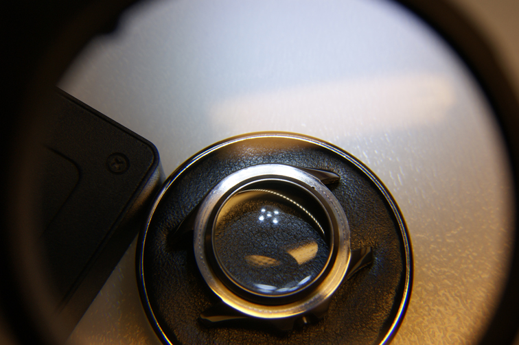

ID:	2019253 и снимок через лупу Нажмите на изображение для увеличения

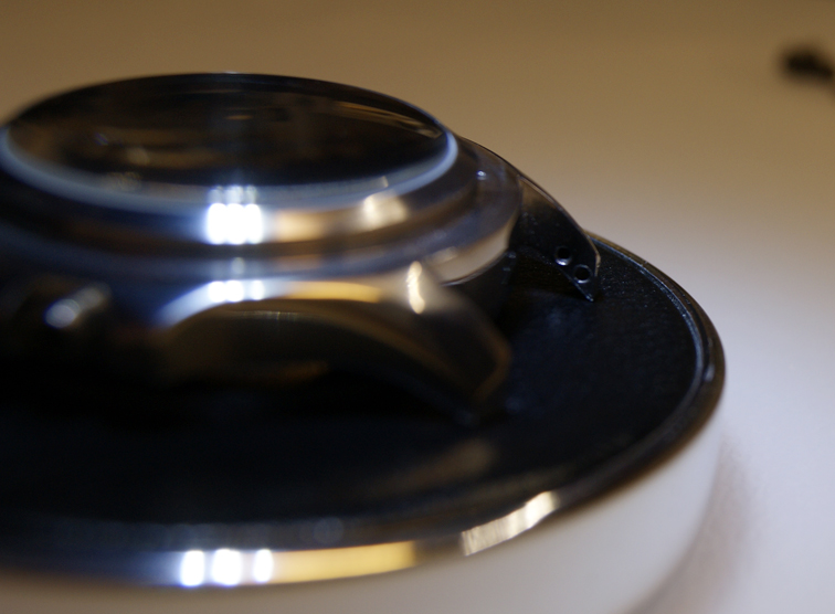

Нужно сказать, что состояние корпуса часов было лучше, чем состояние стекла, но тем не менее следы эксплуатации были видны, поэтому я восстановил сатин на ножках и отполировал боковины, плюс просверлил дополнительные отверстия под неродной браслет с литыми концевыми звеньями:

Полировальный круг с автомагазина и два номера какой-то пасты оттуда же, белая полужидкая с резким запахом, около часа ушло на полировку вручную. Пробовал сначала наждачкой и пастой гои, понял, что слишком долго получиться. Потому и пошел в автомагазин, жаль название пасты не спросил, она на развес, взял понемногу совсем, очень эффективна.

понял, от прообраза браслетик.
Сообщение от alandron Посмотреть сообщение
Как дырки сверлил можешь поподробнее?
догадался. насадка на дремель, часы в тисочки, в точке насечка что бы сверло не съехало.
Сверло 0.8 и цанговый зажим для дремеля. Подробности позже
