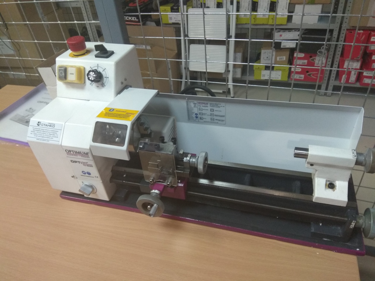

ID:	1967873 Купили мне каманный токарный станок, буду точить запчасти для часов. Заказал пруток для осей балансов.

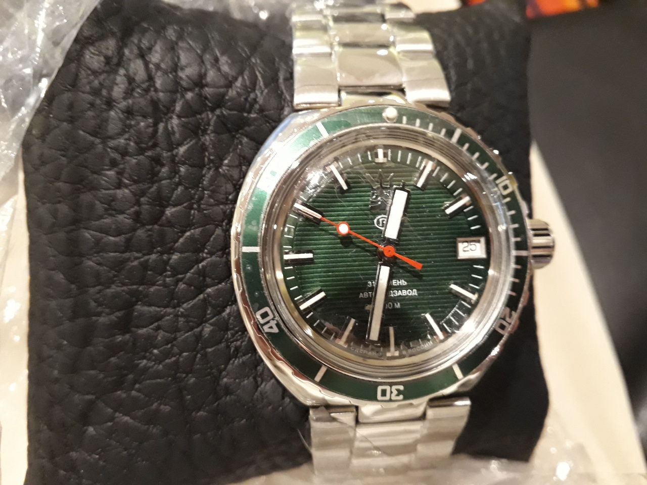

Коллеги, подскажите, пожалуйста, если цифры в календаре на 2416Б расположены со смещением от центра окошка даты (см. фото) - это регулируется?

Нужно менять диск даты. Напечатан криво, в смысле неправильно.

Да уж...это новый нептун чтоли? Который за 10к?

Сообщение от Alex706 Посмотреть сообщение
Он самый))
Сообщение от Skunk Anansie Посмотреть сообщение
Спасибо, и ещё вопрос: там все цифры так одинаково вверх задраны. То есть единственный вариант замена диска? А его регулировка относительно окна конструктивно невозможна?

Сообщение от Sergey2912 Посмотреть сообщение
Нет, невозможна - только замена.

Возможно надфилем подточить фиксатор диска в виде молоточка. Но проще поменять. ИМХО

Новые часы и уже напильником надо дорабатывать) отправляйте продавцу в зад! Пусть сам точит
