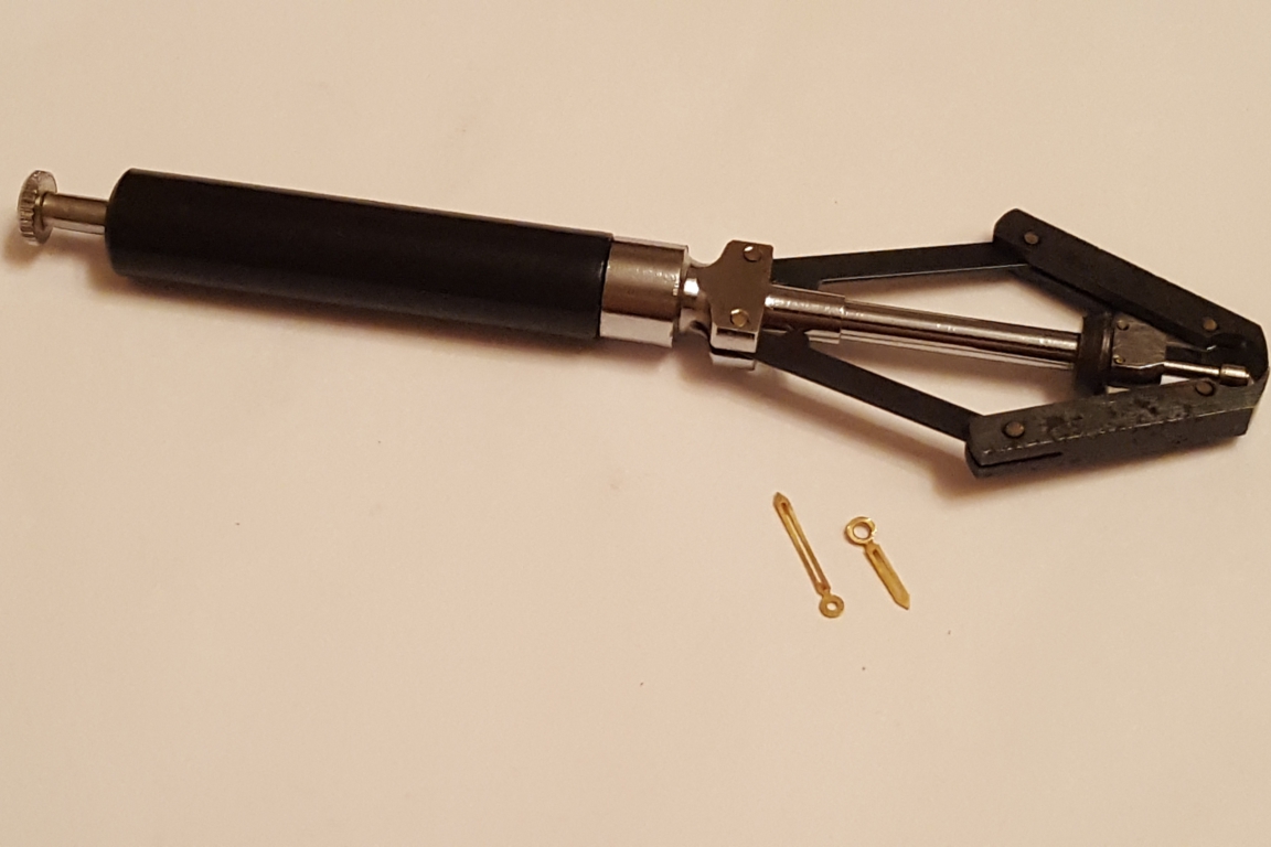

Всем добрый вечер! Интересует кто как снимает стрелки с часов? Поделитесь фотографиями своих приспособ для снятия. Благодарю.

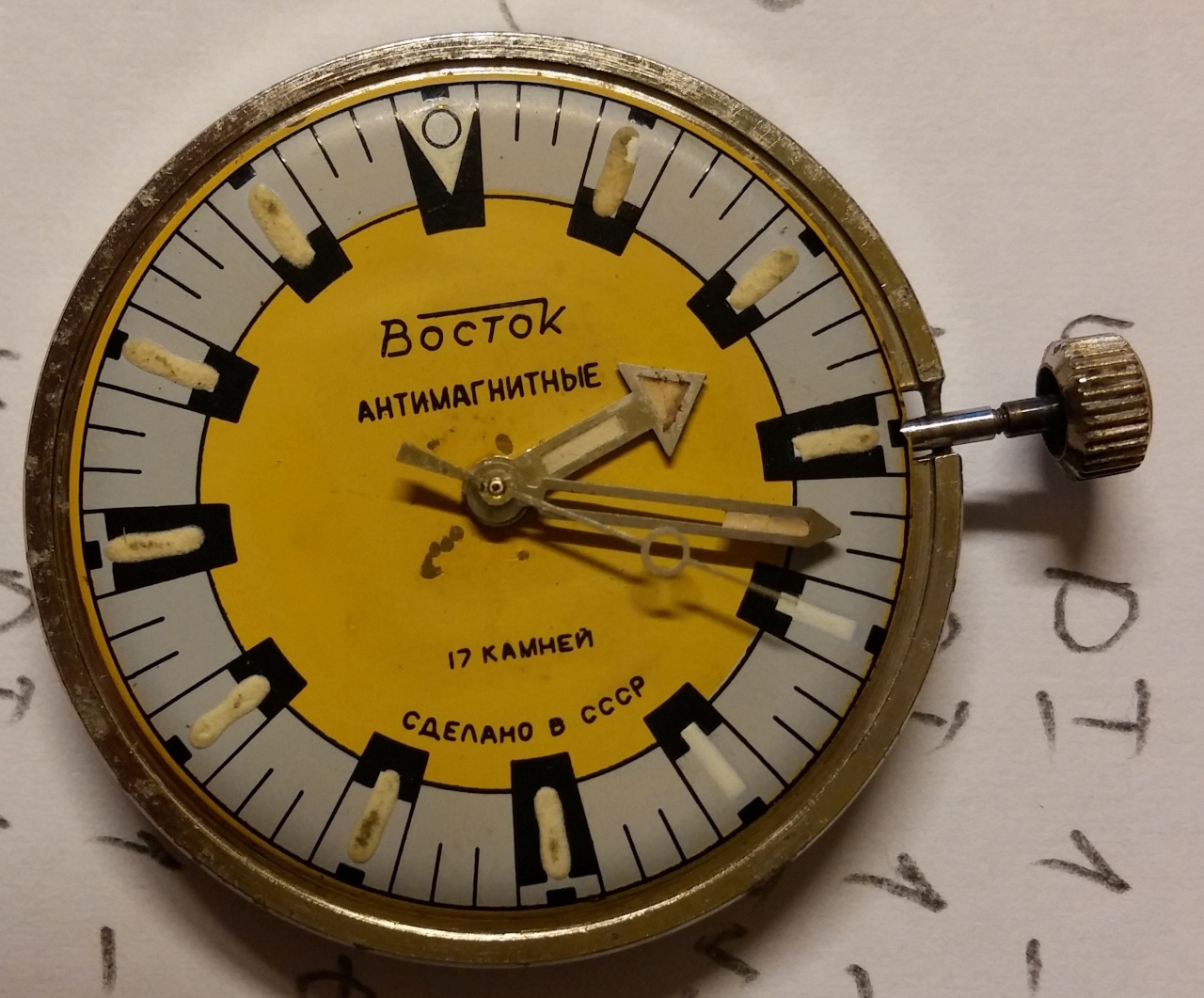

Немного размышлений на тему восстановления циферблатов.
Имеем циферблат со сколами краски вокруг отверстия для стрелок и темными полосами/пятнами.
Как можно скрыть/закрасить эти сколы?
Спасибо!

Помимо лопаток, пользую вот такой плунжер.

Со стрелок снять всю старую краску и почистить. Отлично заполняются белой художественной акриловой краской. С циферблатом можно поработать аккуратно гуашью в наборе (можно подобрать цвет).
