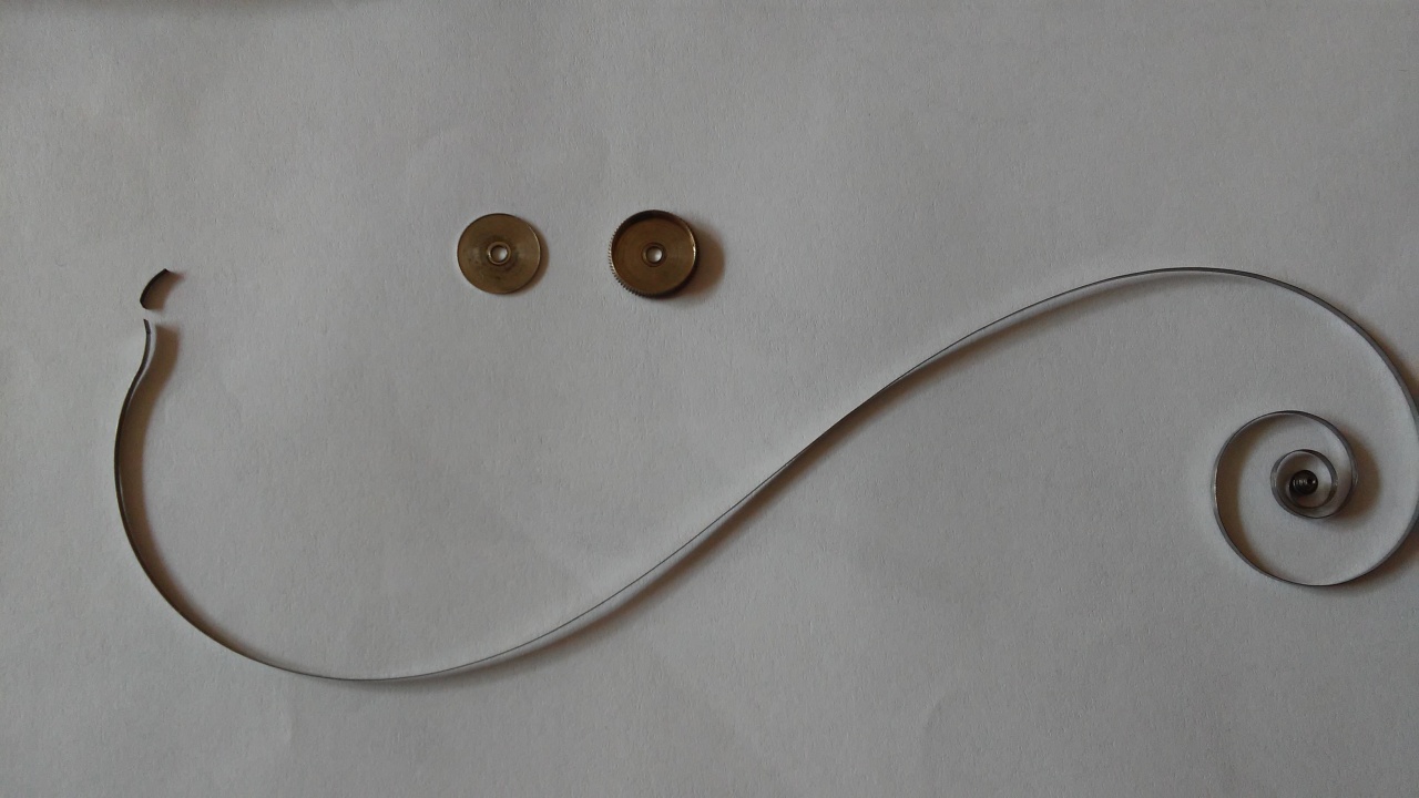

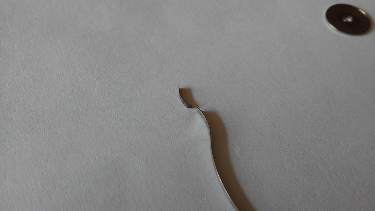

Попались на днях командирские, при подзаводе барабана срывалась пружина. Барабан разобрал, фрикцион (правильно?) был отломан. Ну, думаю, пружина то вроде целая (по длине), можно что-то придумать. Но вот чтО? И если поставить пружину от часов с автоподзаводом это будет правильно?

Сообщение от garbage man Посмотреть сообщение
Фрикцион можно попробовать сделать самому, но прежде убедитесь, что его упор на внутренней стенке барабана не "сточился". У меня так было, так что пришлось весь барабан менять.

Глупый вопрос в догонку: а как он срабатывает, если ему будет мешать упор? Можно поподробнее?
Он и должен мешать, это же не автоподзавод. Пружина упёрлась - всё, заводить больше не надо.
