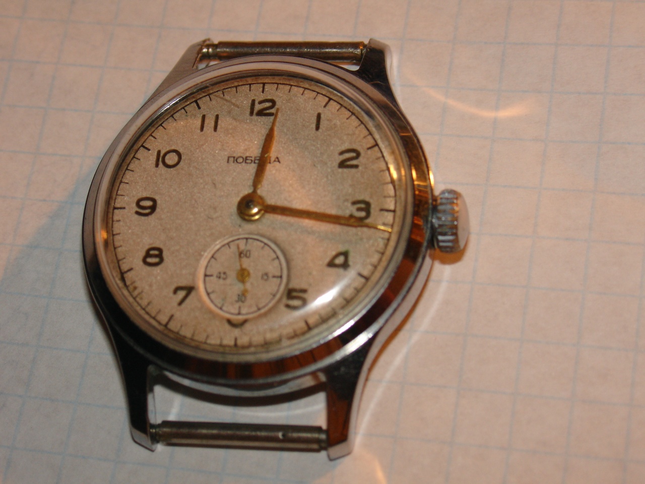

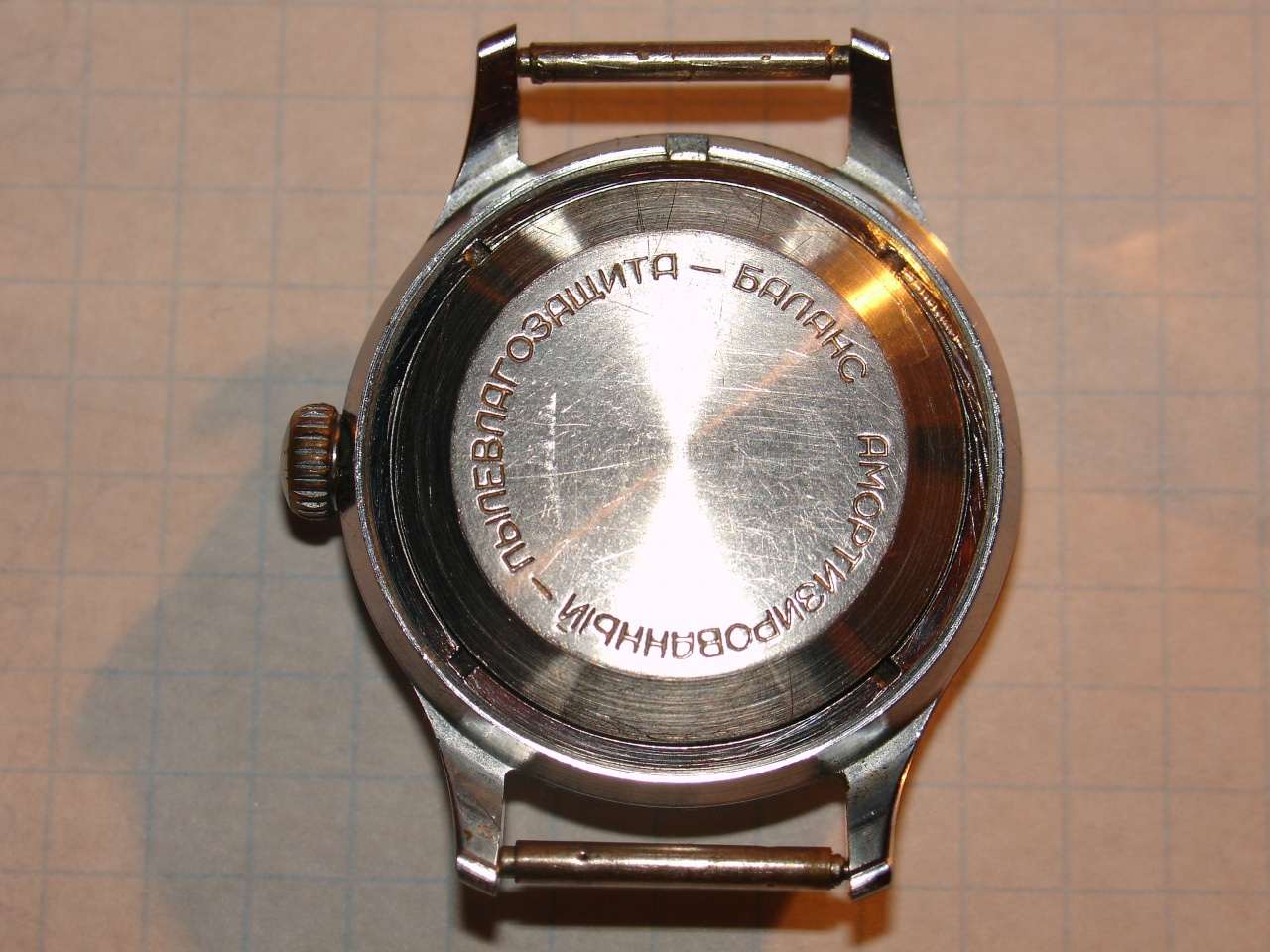

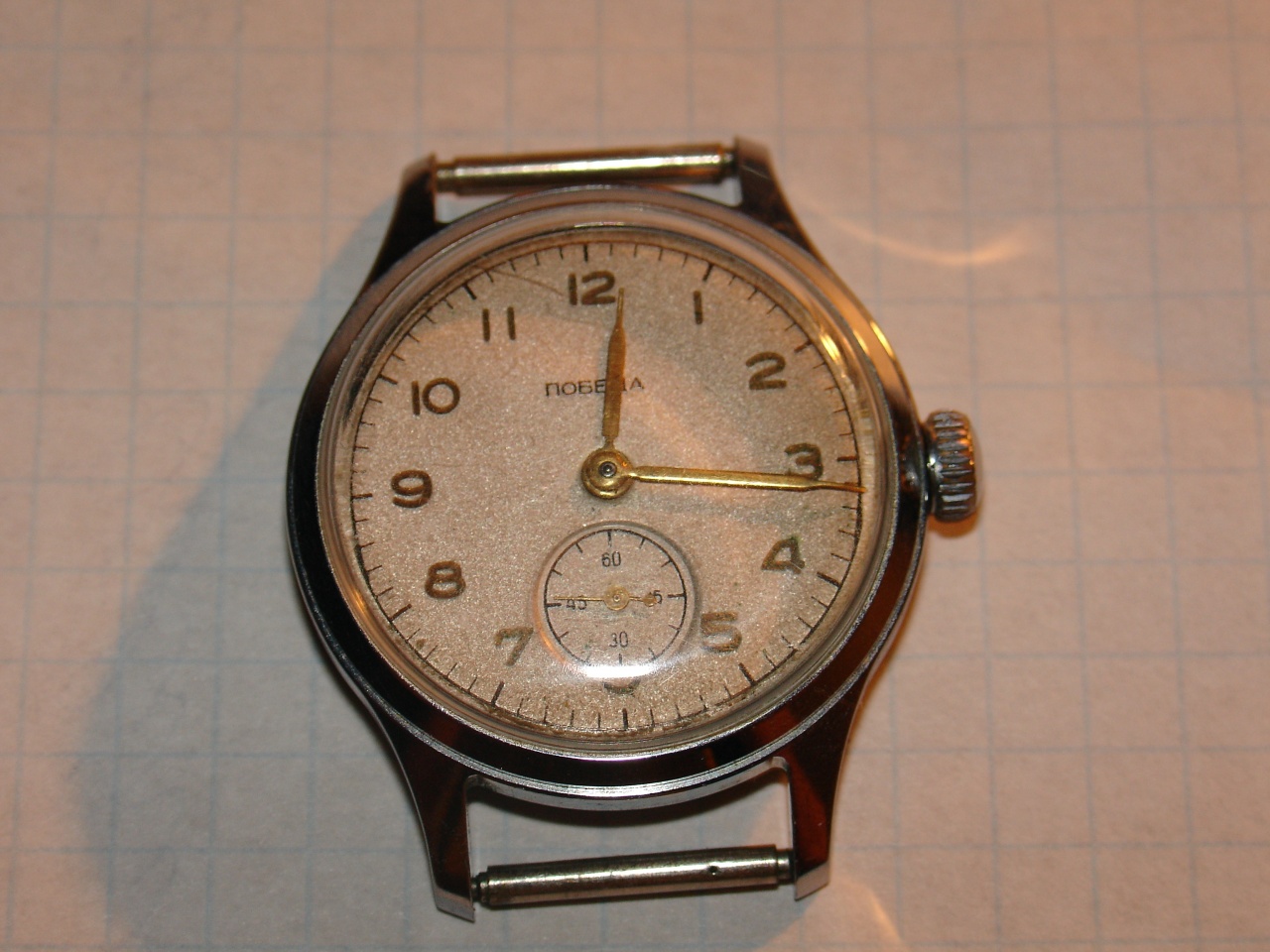

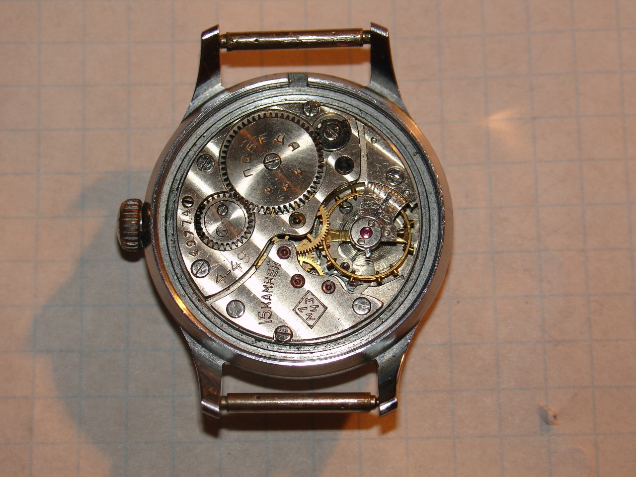

Привет всем, вот стал обладателем пелевлагозащитной Победы. Что скажете... не котлета? Что означает 4-49? Какой год?

4 квартал, 1949 года

Ого! На оригинал похожа?
