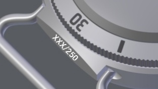

Пока не утвердили эскиз задней крышки, вношу на рассмотрение предложение использовать для нумерации часов торцевую поверхность корпуса между ушками скобы. Типа вот так -
P.S. Если данный торец имеет достаточную площадь, пусть автор проекта прикинет это на своем пластиковом образце.

Сообщение от akadama Посмотреть сообщение
Поддерживаю, если только плоская плошадка позволяет уместить читальный размер шрифта.
Я так понял в прошлом проекте по НВЧ гравировка в этом месте.
http://forum.watch.ru/attachment.php...1&d=1496155415
Предлагаю делать это не "спереди", а "сзади" — напротив 12-часов. Чтобы я не видел, а все остальные завидовали
