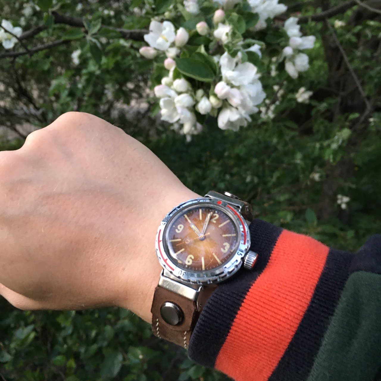

Ремешок можно такого типа

Сообщение от oldfox Посмотреть сообщение
А типа силиконового не хотите на 300м дейвер? И заклепки эти заржавеют скорей всего если китайцы схалтурят, а они любители этого дела. И завароты краев эти обязательно будут цепляться за манжет рукава по любому.

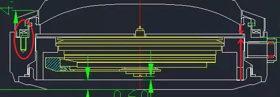

Взглянул еще раз на конструкцию крышки - появилось пару вопросов.
Резиновая прокладка будет использоваться специально разработанная под эти часы или стандартная? Если я правильно определил место ее установки (отметил красным на чертеже), то там может быть и Г-образная, совсем нестандартная. Оно нам надо? Чем в будущем можно будет заменить эту резинку? Опять же, завинчивающаяся крышка с большей вероятностью может повредить эту резинку, чем стандартная амфибийная крышка.
Второй момент - я отметил синим кружком место, где крышка упирается в проставочное кольцо механизма. Крышка поджимает его и фиксирует вместе с механизмом? Если это так, то со временем возникнут проблемы с герметичностью (по мере деградации уплотнительной резинки).

1. С таким (проставочным кольцом?) механизм и верхняя часть корпуса будут поджимать циферблат? Т.е. будет небольшая деформация циферблата? Ничего не зажмет?
Судя по чертежу, механизм вставляется сверху в кольцо (туба) и затем сверху ставится "нижняя" часть основного корпуса и подпирается снизу завинчивающейся крышкой. На заключительной стадии привинчивается верхняя часть "основного" корпуса с последующей установкой безеля. Если это так, то что это такое?!))))
2. Поясните наличие резьбовое соединение на правой части чертежа. Для чего? Т.е. проект окончательно для офисных дайверов?
P.S. Последний представленный скрин чертежей от Anth отличается от картинки Oldfox
Чертежи дорабатываются. Финальный чертёж будет с прототипом.
Как раз на прототипа посмотрим все нюансы.
Как раз Г образной проклаки не будет, иначе замнёт, конечно.
Насчёт резьбы и офисного дайвера не понял. Уточните, пожалуйста, что имели ввиду. Для меня ЗГ на резьбе как раз про норм дайвера. Без резьбы - это шляпа.
Если перед закручиванием крышки смазать резиновую прокладку, то ее не сомнет - лучше всего силиконовой смазкой, но можно и просто слюной. Профиль прокладки при этом не имеет значения. А сдуру и круглого сечения резинку можно повредить затягивая на сухую. Но я не вижу смысла использовать Г-образный уплотнитель, в чем смысл этого решения?
Насчёт резьбы...
Я про это отверстие с резьбой

Сообщение от Lekay Посмотреть сообщение
Это механизм трещетки
Сообщение от akadama Посмотреть сообщение
От меня это тоже ускользает. Вот хрен знает. Уточним.
