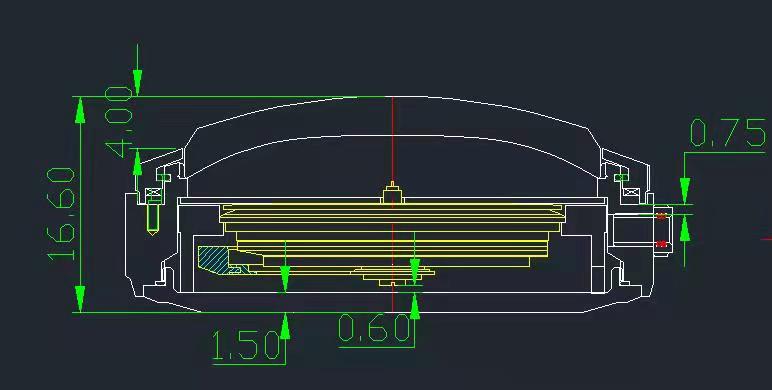

Кто то спрашивал:

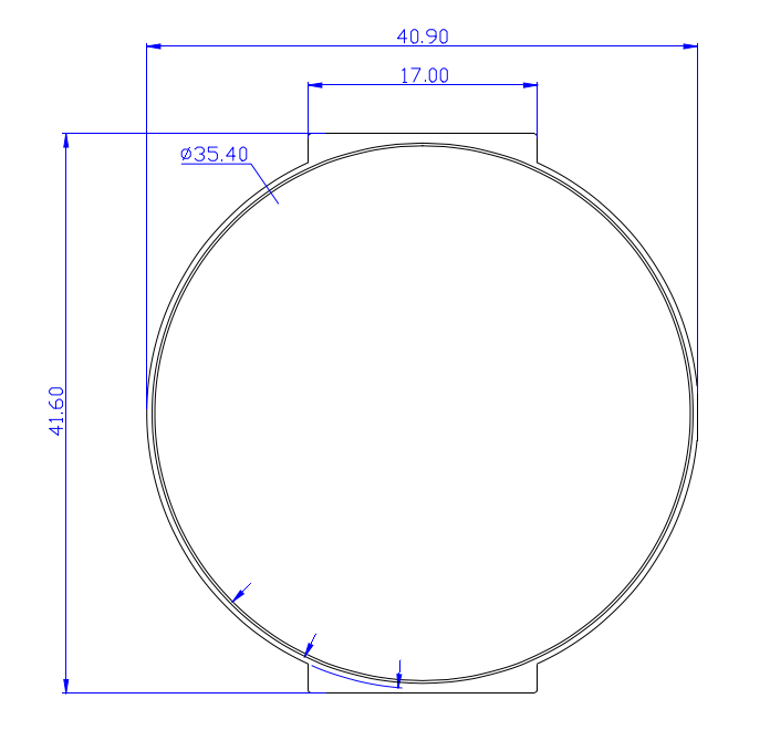

вот так как то:

Сообщение от Anth Посмотреть сообщение
вот так как то:
Я знаю что 41мм диаметр наизусть. Считаю что много, но надеюсь безель визуально уменьшит этот гигантский по нынешним временам диаметр.
