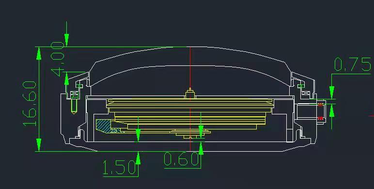

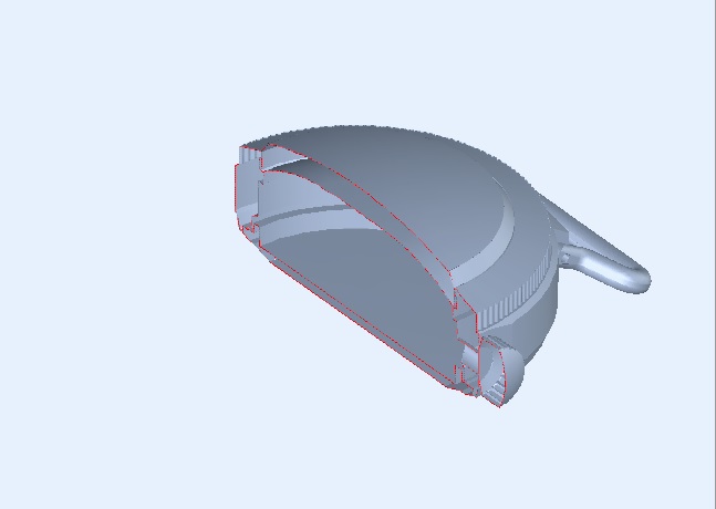

Добрый день, господа!
Первое: производится прототип, когда он окончательно будет, Антон сказал, что это дело несколько туманное. Но на производстве отработали, вопросов, в общем-то, нет, всё влезает, всё работает. Нигде не трёт не давит и и по ляшкам не течёт (с).
Второе: ищу механизмы. Есть мнение, что некоторые хотят «ручку», то им надо дать «ручку». Если хотите ручку – пишите, я сделаю в таблице ещё один столбец по выбору мех-ма. Это не уменьшит толщину корпуса. Она и так около 16 мм в самой толстой части, а без – 12,6 мм.
Третье: спрашивают по типу ремешка. Но Антон предлагает заказать у того же, кто делал для Самары, а не на том же производстве, что и корпуса.
P.S. Сапфир на разрезе толстоват, в реальности, наверное, такого не будет, будет тоньше. Сам корпус будет 12,4 мм. Мераномовская НВЧ была толще, насколько я помню. Может кто-то измерить?

Сообщение от oldfox Посмотреть сообщение
Конечно может
По данным штангенциркуля, высота НВЧ-30 производства компании Мераном составляет 15,5мм.
Про ручку вообще странно... В часах с завинчивающейся ЗГ, ручной подзавод кажется садизмом, я ПРОТИВ! А ремешок предполагается из чего делать? Думаю кожа будет не совсем уместна для дайверов.
... производится прототип, когда он окончательно будет, Антон сказал, что это дело несколько туманное. Но на производстве отработали, вопросов, в общем-то, нет, всё влезает, всё работает. Нигде не трёт не давит и и по ляшкам не течёт (с).
А задняя крышка будет нестандартная, завинчивающая, без отдельной гайки?
И еще один вопрос. Если вдруг захочется по фэншую поставить вместо сапфира плекс с кольцом герметизации, все встанет? Или этот корпус окончательный "новодел"?

Сообщение от Lekay Посмотреть сообщение
что значит окончательный новодел?
заново разработанный "по мотивам", конечно он новодел.
плекс с кольцом поставить конечно можно, но есть ли смысл? ведь его нужно будет изготавливать заново, размер не тот. включая кольцо. но он у вас исцарапается за месяца два ношения. придется полировать. сапфир то лучше.
как писали где то на форуме, нырять в нем вы будете скорее всего в бар ))) а там уже другие рыбы )))
