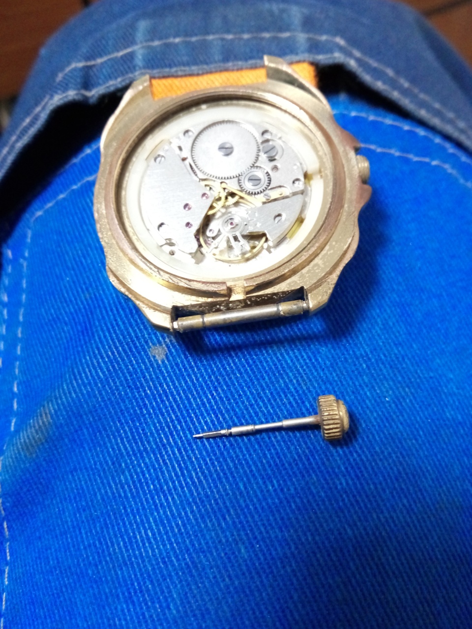

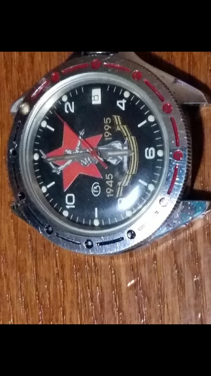

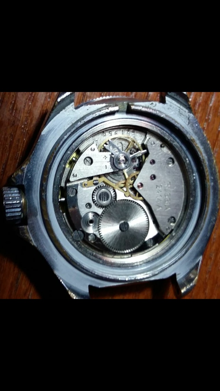

Нашел донора, механизм чуть отличается по виду, подойдет ли мой механизм в этот корпус и встанет ли ЗГ?
Так же хочу цифер с юбилеем победы переставить на мой механизм и поставить все в хромированный корпус.
Все подойдет, все взаимозаменяемо.

Сообщение от barnaulets Посмотреть сообщение
Да, т.к. это такой же механизм.

Спасибо, ребята, просто имеющийся заводной вал не работает в сборе, отдельно все ок, а в сборе невозможно выставить время и заводить приходится на резбе. Такое ощущение что вал короткий... Я уже прокладку извлек из ЗГ чтобы хоть как то заводить. Завтра попробую пересадку сделать. Возможно это последствия удара.

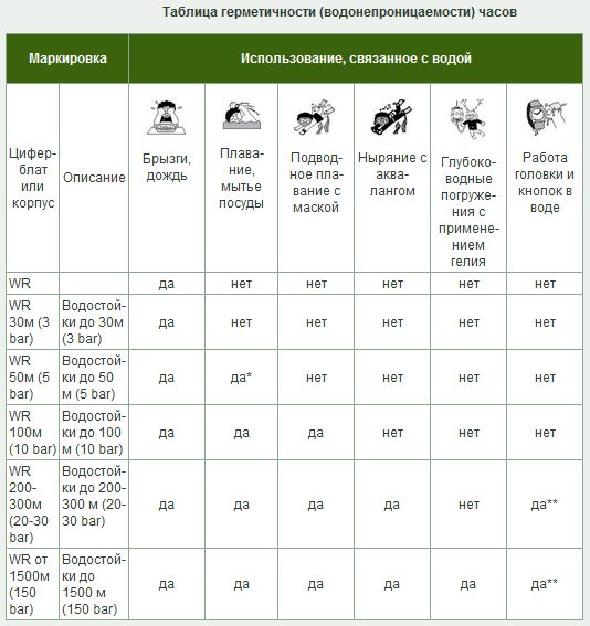

Друзья. Я стал счастливым обладателем часов Командирские К-34 в версии 612. Интересует вопрос, можно ли с ними плавать? Заводная головка не завинчивается как на Амфибии и это вызывает сомнения. Что скажете?
Заявленная водозащита, 10атм. Вроде как можно, но не долго и не глубоко. Можно еще здесь почитать http://forum.watch.ru/showthread.php?t=172693

Сообщение от baratynsky Посмотреть сообщение
Плавать можно, проверено неоднократно). Задняя крышка винтовая, имеет резиновое кольцо прокладку. Вал заводной головки проходит сквозь втулку небольшого диаметра, на валу два крохотных резиновые кольца прокладок. Вполне достаточно для купания, для погружений не пойдет. Со временем резина придет в негодность, но на три года пока хватило.
Заявлено это одно))
Могли в понедельник собирать))
У часового мастера проверьте герметичность))
И будет Вам ответ, можно или нет))

Лучше не плавать, поверьте на слово. Зачем рисковать часами, а для экстрима с водой можно взять недорогой МАКОвский ориент и издеваться над ним как угодно.
