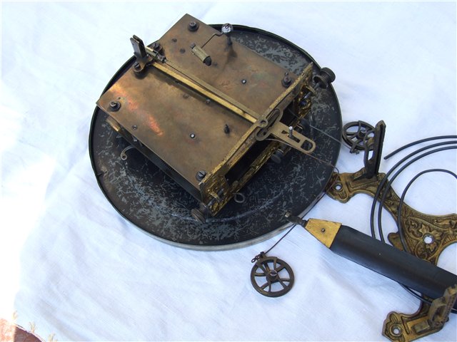

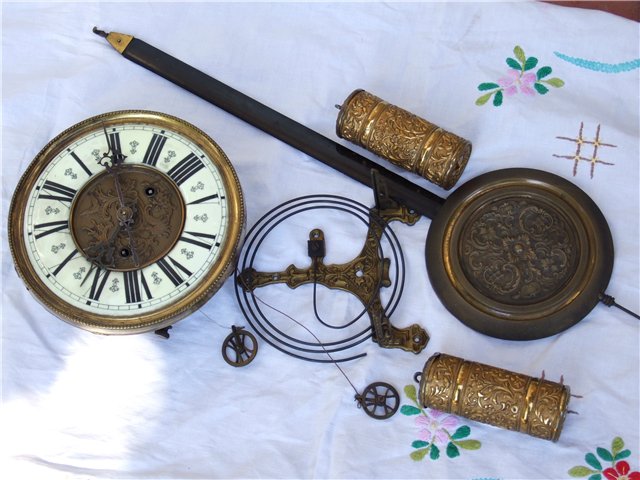

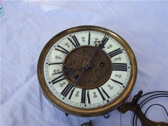

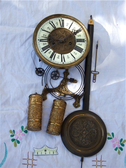

Вот на последнем рынке купил такой механизм, (попросил разукомплектовать часы в сборе, - корпус был из простеньких, совсем не достоин такого механизма), цифер фарфоровый кремовый, так же как и указатель уровня, элегантные колёсики - подвесы, о гирях, маятнике и середине цифера даже не говорю, сохранился даже заводной ключик. всё в отличном состоянии, нужно лишь очистить и смазать.
Такой вопрос: так как я не встречал до этого такого подвеса маятника, - можно ли это отнести к какому то производителю? и к какому то времени? каких годов он может быть?

Могу сказать только что это наверняка "немец", ты не дал фото механизма сверху или сбоку, но скорее всего анкерная вилка имеет вставные палеты. Возможно Олег сможет датировать этот мех. более точно по стилю и исполнению.

Очень нарядные часы! Судя по ограничителю подвеса маятника по киельманновскому патенту, часы были выпущены как минимум после 1891 года. В прицнипе, такая обработка штамповкой обычно относится как раз к этому периоду, 1890-е годы. Корпус, вероятно, был в классическом стиле "Альтдойч", с всякими коринфскими колоннами и прочими излишествами.
Клейм нет никаких вообще?

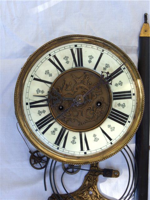

А вот они уже и в корпусе. Удачно подобрал, правда?
