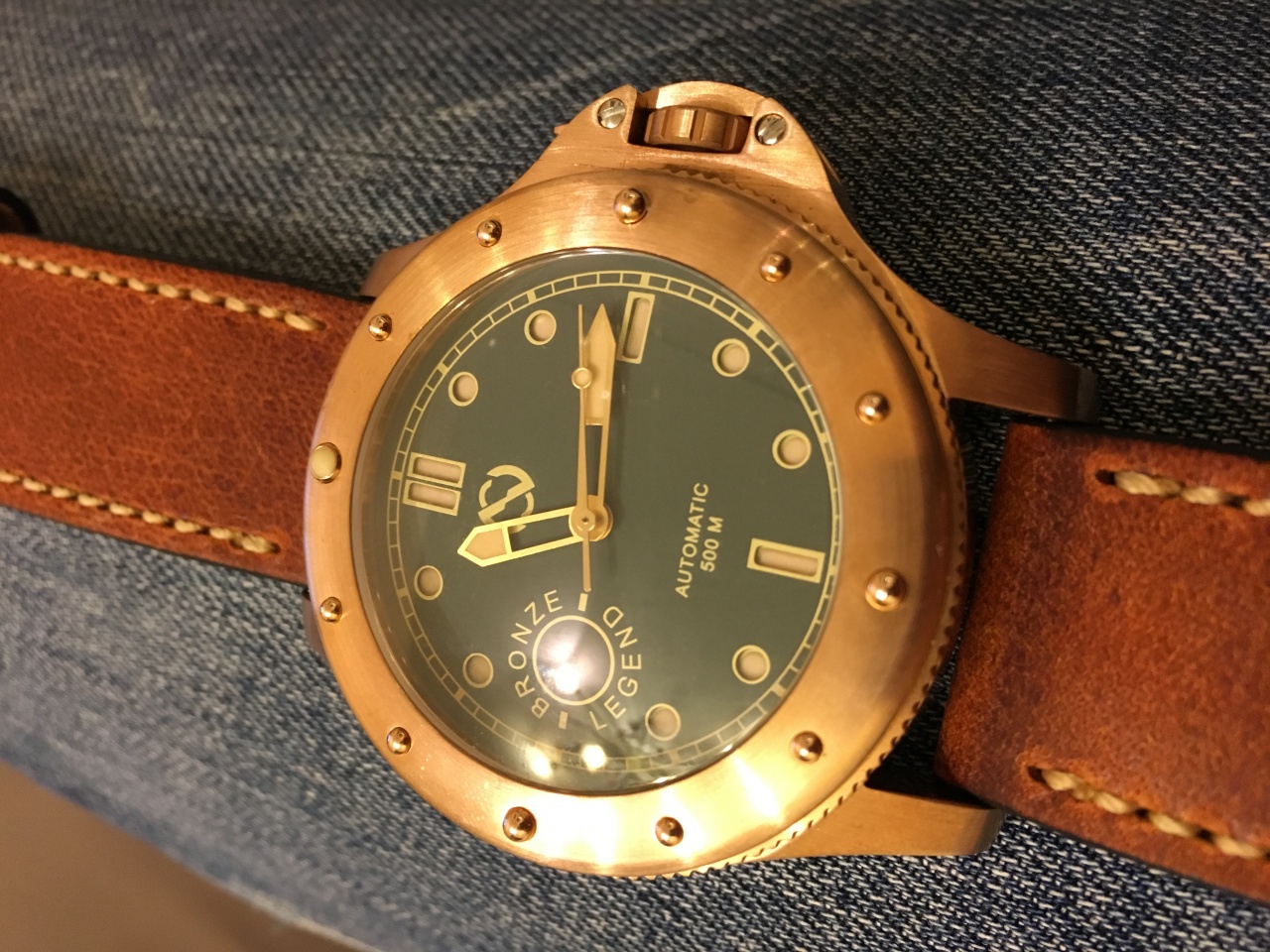

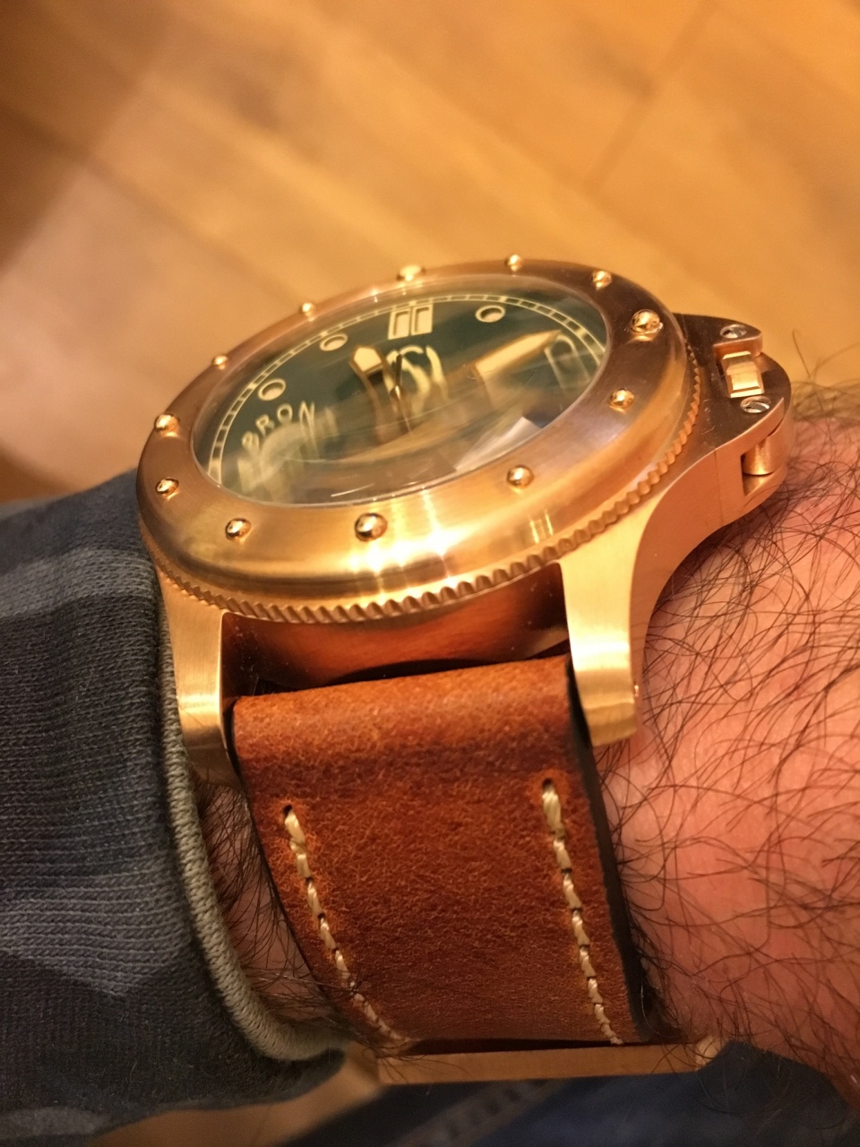

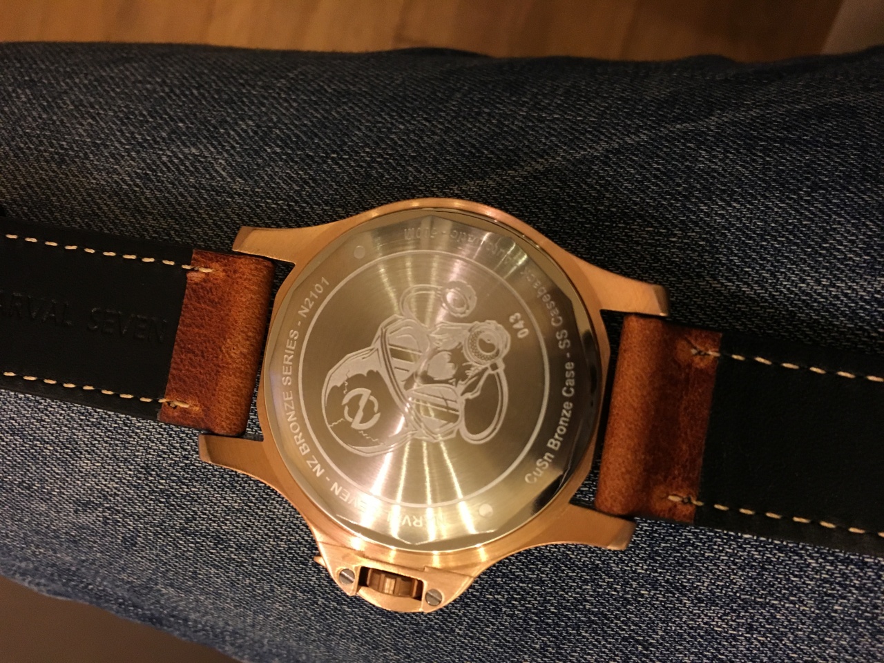

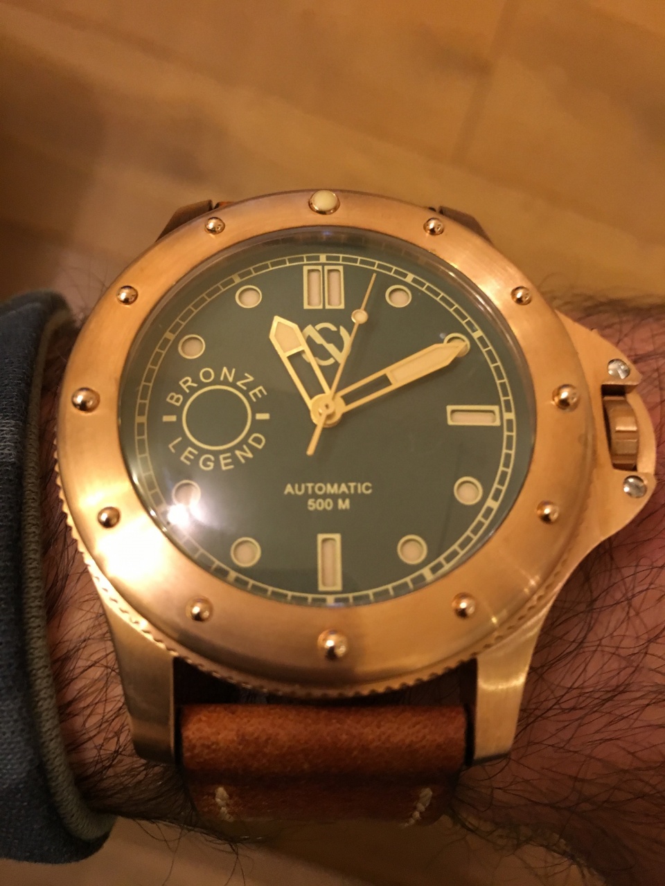

Narval Seven, заказал ещё в начале июня будучи выпимши, сегодня только что получил. Неплохой хомажик для отпуска, вроде как бронза
