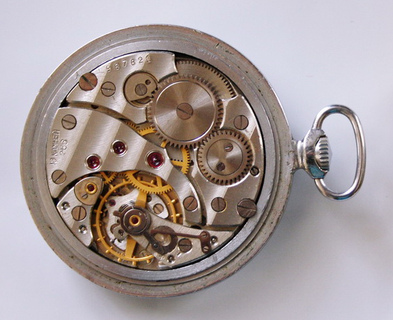

Добрый день.
На данных часах немного погнута нижняя цапфа оси баланса, и часы из-за этого не идут. Возможно ли ее выпрямить и как это можно сделать?
Если вероятность низка - второй вопрос: какова высота оси на такую Молнию?

Скорее всего подойдет ось от "новой"молнии, та которая потолще.
Нет, там совсем другая ось. никакого сравнения.
Сообщение от Mortiis Посмотреть сообщение
С ходу не скажу, надо померять, но она значительно короче чем от " "новой"молнии, та которая потолще".

Замерьте, пожалуйста, у кого есть возможность. Нужна ось от "старой, тонкой" Молнии или от "новой, толстой"?
Добрый день!
Вот, посмотрите по ссылке: , там даны размеры осей для трёх Молний.

3,37 новая; 2,91 старая; 3,59 противоударная. Длина новой отличается от заводской потому что у меня некондиция, не много дорабатывать приходится. Все остальные заводские. Мерял цифровым колумбиком.
Добавлю, можно и не мерять, если волосок "брегетированный" то ось от новой, если нет и все витки в одной плоскости то ось от "старой". Вариантов больше нет.
