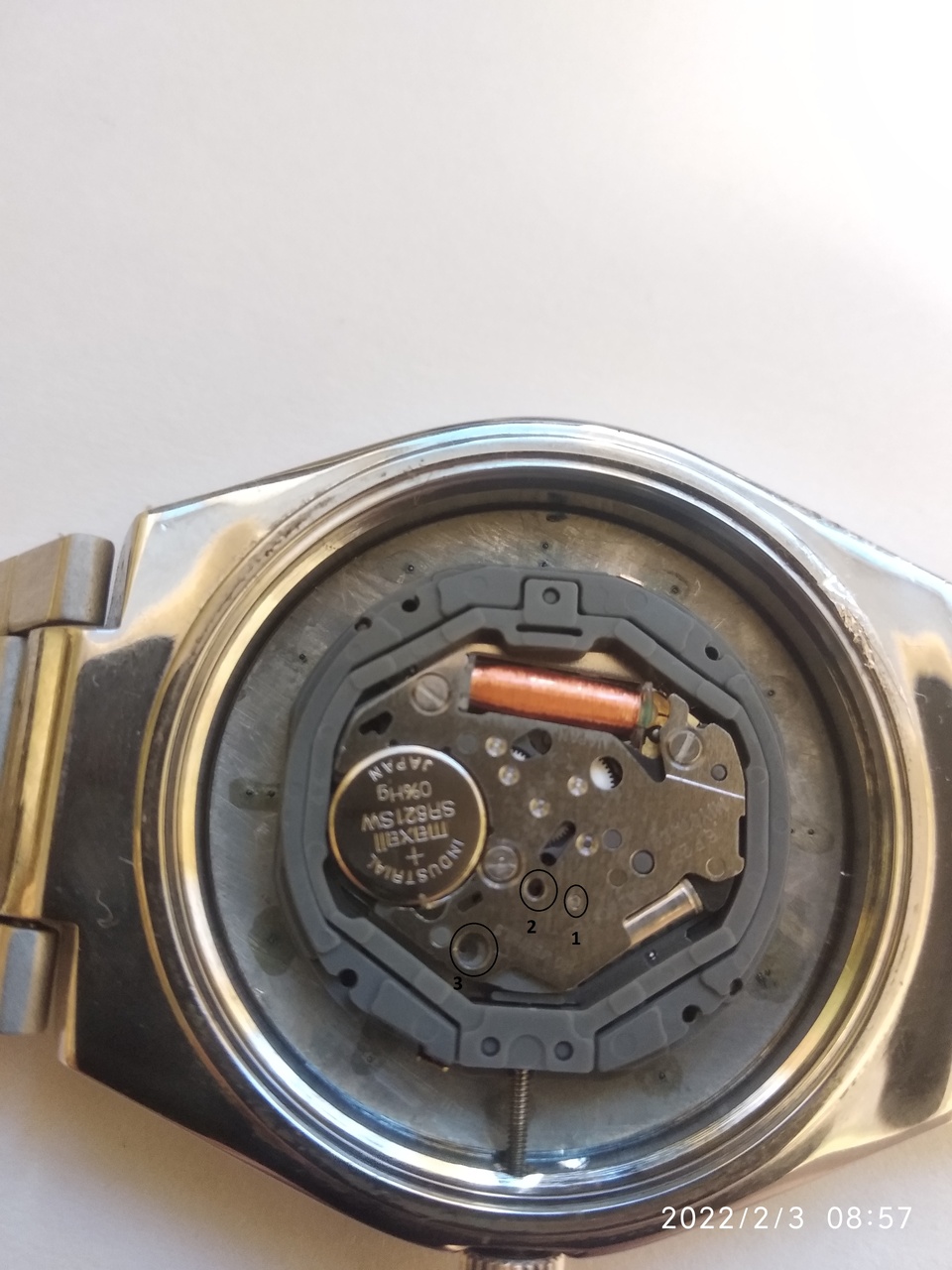

Приветствую всех. Нужен совет , как вытащить заводную головку часов Casio mtp-1191. Фото постараюсь приложить . Не могу понять , на что нажать, а ломать не хочу.
Если что не так сделал в форуме, сори .)
