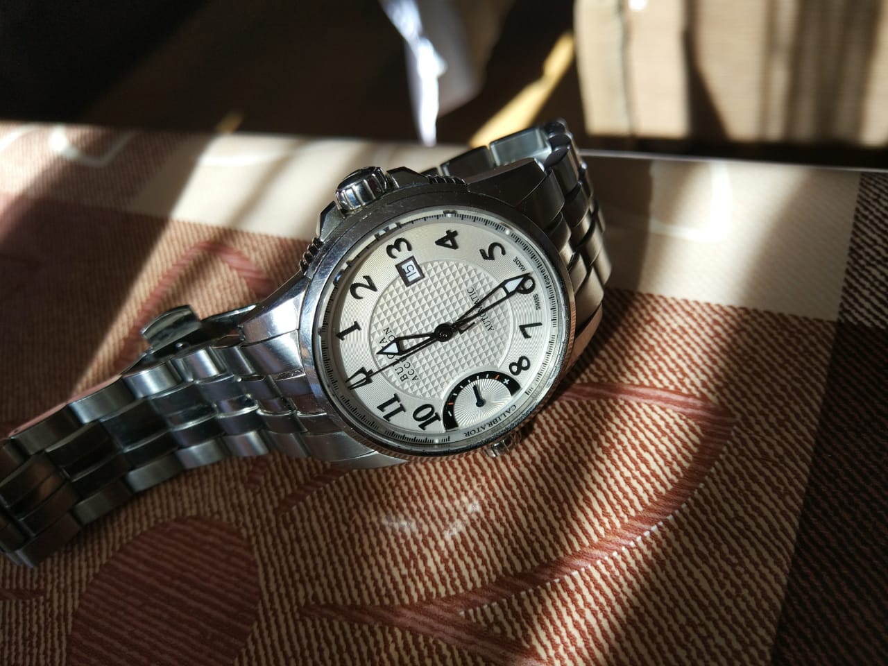

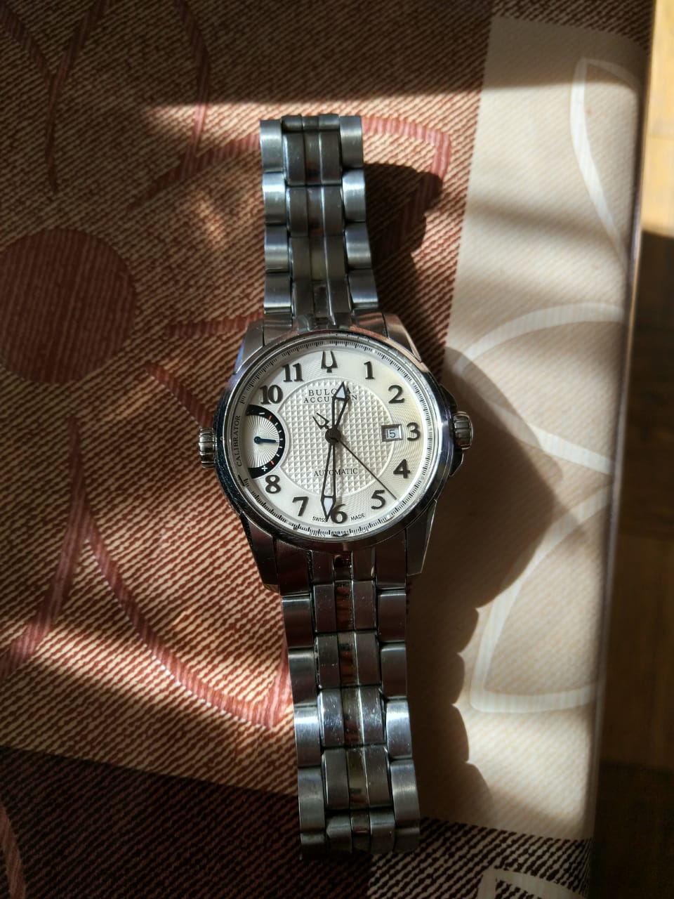

Добрый день.
Ломаю голову.. В наличии Bulova Accutron Calibrator (63B161). На цифере в районе 2-3-4 появилась "желтизна", не знаю как точно передать, но видно, что на этом участке цвет стал отличаться от остального. "Мастер" в мастерской у метро заявил, мол "загорели" Мучаюсь сомнениями, попала влага, или действительно так выгорели, но сказать, что именно это место часов чаще на солнце в отличие от остального циферблата довольно сложно, все-таки не дальнобойщик. Конденсата под стеклом также не наблюдал. Часы не вскрывал, так как полный ноль в вопросах ремонта.
Посоветуйте, искать нормальную мастерскую, или принять как данность?
