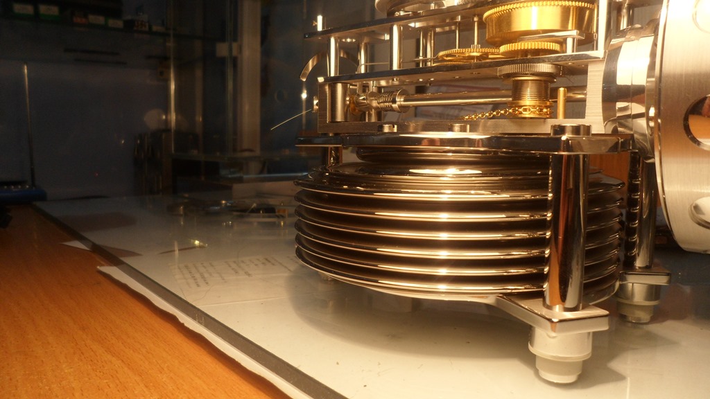

Jaeger
Здравствуйте Андрей.Ролик сидит жестко.Тут надо повернуть шток вместе с нитью
(волосок из металла)на которой он висит-иначе нить вернет шток на прежнее место
ID:	1253981   Нажмите на изображение для увеличения
