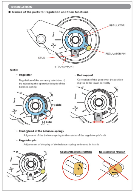

Сообщение от Dima343 Посмотреть сообщение
вы по-бестолковому сфотографировали, ротор закрывает второй регулятор
двигать его надо на микроскопические величины, под сильным увеличением
поворотную колонку без надобности не крутите
Вложение 1059526
Все спасибо колонка -это "pin" её не вращать, только вилку. А вторая где крепится пружина для изменения частоты-туда вообще не полезу
