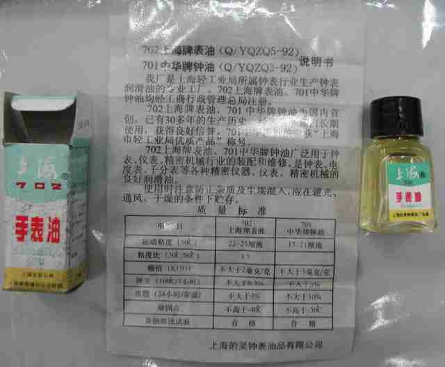

Сообщение от somebody Посмотреть сообщение
вот такое масло (синтетика),
Откуда инфа, что синтетика?
У меня есть похожее, только прозрачное (у вас желтое немного).
Есть даже инструкция на китайском.
Но боюсь использовать, ставить опыты - время нет.
Может масло и хорошее, не знаю.
Коробочка-красная картонная?
  #22
Старый 02.10.2008, 15:39
Аватар для somebody
somebody somebody вне форума
Регистрация: 04.09.2007
Адрес: Россия, Луганск
Сообщений: 160
Сказал(а) спасибо: 5
Поблагодарили 82 раз(а) в 17 сообщениях
Сообщение от Андрей Крукович Посмотреть сообщение
Со слов продавца.
У меня есть похожее, только прозрачное (у вас желтое немного). Есть даже инструкция на китайском.
Анналогично, прилагаю фото(сканера нет под рукой, языка не знаю, если есть интерес постараюсь отсканировать).
Времени нет, и опыта...
  #23
Старый 03.10.2008, 12:14
Аватар для Андрей Бабанин
Регистрация: 20.02.2005
Сообщений: 11,426
Сказал(а) спасибо: 4,440
Поблагодарили 34,784 раз(а) в 7,138 сообщениях
У меня в похожем масле, что в красной картонной коробке через 3 года выпал подозрительный осадок. То есть масло как минимум нестабильно. Я уже давно прекратил его использование
