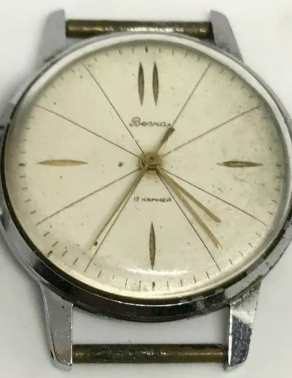

Были найдены долгое время лежавшии в забытьи на даче часы моего деда. Довольно интересный дизайн циферблата, завёл их слегка,что бы пошли. Пролежали часа 3, ход показали довольно точный. Я почему то думал, что они неисправны.В общем, захотелось привести их в порядок, можно сказать отреставрировать, ибо внешне они далеко не в идеальном состоянии.
Хотелось бы узнать у специалистов и знатоков некоторые моменты. Попытался найти в интернете информацию по этим часам-почти ничего нет. Нашёл только, что делали их в Пензе.
1. Можно ли определить по этим часам год их выпуска?
2. Что за механизм стоит?
3. Корпус, как я понял позолоченный? Стоит штамп Au 125. Была мысль отполировать их, с устранением царапин, но боюсь при позолоченном корпусе это будет невозможно...
4. Такое ощущение,что в механизме,на краю, отсутствует винт,так ли это?

1. Год выпуска - только приблизительно.
2. Механизм Заря 2009.
3. Корпус 12.5 микрон.
4. Отсутствуют два винта крепления механизма в корпусе.
Реставрация этих часов сведётся к замене корпуса, замене циферблата, обслуживанию механизма... Но при таких манипуляциях от "дедушкиных часов" не останется и следа...

Стрелочки не те и нет секундной. Год примерно 1960
Если бы это были часы моего дедушки, я бы сделал так:
1) обслужил механизм (и прикрепил бы его как положено винтами).
2) помыл и почистил бы корпус тщательно. И оставил как есть. Это как морщинки на лице. У дедушки были и у часов должно быть. В новом корпусе (или если позолотить) это уже не то.
3) Очень слегка почистил бы циферблат. Чуть чуть. Без фанатизма.
4) Слегка стекло отполировать. Чтобы мелкие царапины ушки и цифер лучше бы был виден. Глубокие пусть остаются.
5) стрелки: тут вопрос. Менять или нет. Я бы оставил. Может добавил бы Секундную.
Все.

Я был далёк от мысли золотить корпус, и тем более его менять. Реставрация предполагала, в основном, устранение следов неквалифицированного ковыряния. А вообще,план мероприятий примерно такой, как написал Brick200. Стекло циферблата в прекрасном состоянии, за исключением того, что на нём есть следы какого то клея. Возможно с ним будут основные проблемы.
Как можно вынуть механизм из корпуса? Несмотря на отсутствие двух болтов он сидит плотно, не болтается.

Он не может болтаться. он вынимается через верх. Корпус из 3х частей. Верхняя это кольцо со стеклом. Как вы его снимете мех вылетит так как винтов нет. Так что аккуратно снимайте. Удачи!

И чтобы верх снять, просуньте часовой нож в щель между кольцом и центральной частью корпуса.

Благодарю! Часового ножа не имею, но думаю сумею аккуратно открыть.
