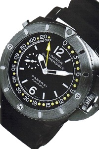

Panerai Luminor
1950 SubmersibleDepthGauge WR 120 м
Начинаем, естественно, с Panerai! Потому что первые действительно водонепроницаемые часы - не для баловства, а для
дела (диверсионных акций) - были произведены перед Второй мировой в Италии фирмой Officine Panerai. Опытные образцы с обычными завинчивающимися заводными головками сначала служили нормально, но через три месяца начали давать течь. Выяснилось, что в большинстве случаев вода попадала в корпус из-за того, что бойцы в спешке не до конца закручивали головку, а другие слишком усердствовали и «пережимали» прокладку, выводя ее из строя. Тогда-то конструкторы и придумали знаменитый фирменный рычаг-скобу.
Она не только защищает заводную головку от ударов, но и наглухо герметизирует отверстие заводной головки. Luminor 1950 Submersible Depth Gauge выпущен в фирменном 47-миллиметровом подушкообразном корпусе Panerai из сатинированной стали. Водонепроницаемость модели 120 м. Бойцам Gamma Force ее вполне хватило бы, чтобы пустить на дно еще несколько десятков кораблей противника. Корпус очень высокий - почти 20 мм. И все из-за интереснейшего модуля глубиномера. Он не механический, а электронный (срок службы литиевой батарейки - 500 рабочих часов). Обратите внимание на боковую кнопку у отметки «10 часов».
Перед погружением ее нужно нажать. Желтая люминесцентная центральная стрелка со стреловидным наконечником тут же покажет вам, на какую глубину вы опускались в последний раз. Функция очень полезная, если вы совершаете серию спусков. А затем глубиномер начнет работать в штатном, «сиюминутном» режиме. Автоматический механизм имеет сертификат хронометра COSC. Модель предлагается на фирменном, очень длинном ремешке из искусственного, очень прочного волокна. Хочу извиниться за не очень качественное фото. Дело в том, что официальных изображений этих часов еще нет в природе, поэтому мне пришлось снимать самому. Модель поступит в продажу только в конце лета, но до конца года будет выпущено 600 экземпляров стоимостью около 14 000 тысяч евро.

Одно из глубочайших заблуждений современного общества, как ни парадоксально, состоит в том, что часы для дайвинга не нужны.
Прошли, мол, те времена, когда отважные девушки переплывали Ла-Манш в Rolex, летчики ориентировались в небе по Longines, а подводники погружались в Panerai. Теперь мы располагаем отличными суперсовременными электронными компьютерами, которые входят в обязательную экипировку дайвера.
Эти устройства сами считают и глубину, и время погружения, и время, необходимое для всплытия, следят за маршрутом и разве что не посылают сигналы непосредственно в мозг. А механические часы с устрашающей надписью на циферблате "100, 300" или даже "1000 метров" это всего лишь необходимая часть концепции современного luxury, которое при наличии бриллиантов и усложнений должно непременно иметь и спортивные черты.
Повторяем, это неверно. Любой дайвер скажет вам, что помимо умного компьютера под воду весьма рекомендуется надеть специальные водонепроницаемые и ударопрочные часы, причем именно механические. Традиционный часовой механизм по-прежнему надежно работает там, где электроника зачастую выходит из строя.
При выборе часов для погружений в первую очередь стоит обращать внимание не столько на заявленную, сколько на реальную водонепроницаемость, которая обеспечивается толстым стеклом, усиленной завинчивающейся задней крышкой с прокладкой, завинчивающейся же заводной головкой и кнопками хронографа. Важно также, чтобы тесты на водозащиту часов проводились в реальной водяной камере, а не "на сухую" в герметичной колбе.
Стоит учесть, что дайверские часы обычно не отягощены дополнительными усложнениями, которые могут нарушить герметичность корпуса, но вращающийся в одну сторону безель для замера времени погружения будет очень полезен, так же как и особая заводная головка. Она должна быть не только большая и рельефная, но и смещена с традиционной позиции у отметки "3 часа" чуть вбок или вообще на левую сторону корпуса, чтобы не мешать движениям запястья.
