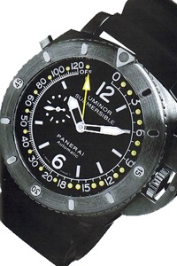

Panerai Luminor 1950 SubmersibleDepthGauge WR 120 м
Начинаем, естественно, с Panerai! Потому что первые действительно водонепроницаемые часы - не для баловства, а для
дела (диверсионных акций) - были произведены перед Второй мировой в Италии фирмой Officine Panerai. Опытные образцы с обычными завинчивающимися заводными головками сначала служили нормально, но через три месяца начали давать течь. Выяснилось, что в большинстве случаев вода попадала в корпус из-за того, что бойцы в спешке не до конца закручивали головку, а другие слишком усердствовали и «пережимали» прокладку, выводя ее из строя. Тогда-то конструкторы и придумали знаменитый фирменный рычаг-скобу.
Она не только защищает заводную головку от ударов, но и наглухо герметизирует отверстие заводной головки. Luminor 1950 Submersible Depth Gauge выпущен в фирменном 47-миллиметровом подушкообразном корпусе Panerai из сатинированной стали. Водонепроницаемость модели 120 м. Бойцам Gamma Force ее вполне хватило бы, чтобы пустить на дно еще несколько десятков кораблей противника. Корпус очень высокий - почти 20 мм. И все из-за интереснейшего модуля глубиномера. Он не механический, а электронный (срок службы литиевой батарейки - 500 рабочих часов). Обратите внимание на боковую кнопку у отметки «10 часов».
Перед погружением ее нужно нажать. Желтая люминесцентная центральная стрелка со стреловидным наконечником тут же покажет вам, на какую глубину вы опускались в последний раз. Функция очень полезная, если вы совершаете серию спусков. А затем глубиномер начнет работать в штатном, «сиюминутном» режиме. Автоматический механизм имеет сертификат хронометра COSC. Модель предлагается на фирменном, очень длинном ремешке из искусственного, очень прочного волокна. Хочу извиниться за не очень качественное фото. Дело в том, что официальных изображений этих часов еще нет в природе, поэтому мне пришлось снимать самому. Модель поступит в продажу только в конце лета, но до конца года будет выпущено 600 экземпляров стоимостью около 14 000 тысяч евро.

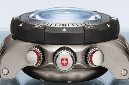

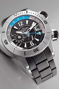

Jaeger-LeCoultre Master Compressor Diving Pro Geographic WR 300 м
Эта модель, мировая презентация которой прошла в середине июня на Гавайских островах, грубо говоря, создана на базе великолепной модели прошлого года Master Compressor Extreme World Chronograph. Правда, в этой модели модуль хронографа заменен модулем стрелочного глубиномера, да и водонепроницаемость модели повысилась на целых 200 метров - до 300. Все остальные достоинства сохранены. Напомним, что при создании прототипа этих часов компания Jaeger-LeCoultre зарегистрировала 7 действительно значимых патентов. Эти уникальные часы способны выдерживать перегрузки, равные 700 G.
Автоматический механизм с двумя заводными барабанами и защищенной в трех местах осью баланса установлен во внутреннем корпусе из титана. Эта титановая капсула, в свою очередь, установлена в корпусе из полированной стали диаметром 46,3 мм. Мощный рог на правой боковине корпуса - отверстие для забора воды глубиномером. Знаменитая система Master Compressor поддерживает водонепроницаемость 300 м. Впечатляет и набор функций: индикация часов, минут, секунд, индикатор времени во втором часовом поясе, календарь-дата и индикатор работы хронографа у отметки «6 часов». Заводная головка и кнопки хронографа традиционно оснащены ключами компрессии. Красные метки напомнят вам, что головка или кнопки не завинчены. Цена будет объявлена позже.

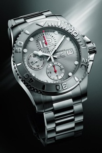

Longines HydroConquest WR 300 м
Когда какому-нибудь тренду начинают следовать такие гиганты часовой индустрии, как Longines, это означает только одно: эти часы пришли не на год-два, а на пару десятилетий. Поэтому специалисты отнеслись к спортивной коллекции от Longines более чем серьезно. Дайверская модель Hydro Conquest вполне обоснованно претендует на то, чтобы стать бестселлером года среди часов в стиле casual для активных молодых людей. В ней есть все, что нужно для жизни: профессиональная водонепроницаемость 300 метров, обеспечивающаяся завинчивающейся головкой и задней крышкой; легкий эргономичный корпус из стали с алюминиевым безелем, который превращает модель в идеальные часы на каждый день; крупные люминесцентные индексы, цифры и стрелки, которые отлично видны и днем, и под водой, и ночью. Наконец, вы можете выбрать именно такой HydroConquest, какой нужен только вам: с кварцевым механизмом (подешевле) или с престижным автоматическим хронографом ЕТА/Valjoux 7750 (подороже), в нормальном корпусе диаметром 41 мм, актуальном огромном - 47,5 мм и, наконец, в женском - 25 мм. Варианты циферблатов: серый, черный, белый, синий, перламутровый, серебряный, золотистый. С несколькими видами ремешков и браслетов.

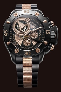

Zenith Defy Xtreme Gold Tourbillon Titan WR 1000 м
Перед вами самые актуальные часы в мире. В них переплелись все горячие тренды: сочетание красного золота с черным циферблатом и покрытием, 46,5-миллиметровый корпус выполнен из моднейших материалов - титана, карбона и каучука (стекло толщиной 3,8 мм сделано из хезолита). К тому же это часы в стиле sport de luxe водонепроницаемостью 1000 метров (!). И наконец, это хронограф с турбийоном.
Прекрасное дитя высочайших технологий и высочайшего часового искусства оснащено новым автоматическим калибром El Primero 4035 SX с частотой 36 000 пк/час и запасом хода 50 часов.
Это первый турбийон, в котором и впрямь можно заниматься не только дайвингом, но и любыми другими экстремальными видами спорта. Хрупкий турбийон оснащен изобретенной инженерами Zenith системой Incabloc Z+, которая значительно снижает риск повреждения от ударов. Мосты, колесо баланса и вилка сделаны из уникального ультралегкого и суперпрочного сплава зенитиум (Zenithium). Стрелки 30-минутного и 12-часового счетчиков хронографа и каретка турбийона стилизованы под литые диски суперкара. Похожая на автомобильную дверь защитная скоба заводной головки, а также покрытый титановым PVD черный безель усиливают это впечатление. На отметке «10 часов» расположен автоматический гелиевый клапан. Как только он «поймет», что разница давлений в корпусе часов за его бортом вот-вот станет критической, клапан приоткроется и стравит воздух. Цена 1 250 000 евро.

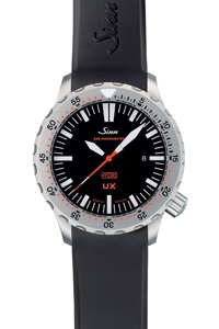

Sinn UX 2 WR 12 000 м
Если уж немцы задумали сделать водонепроницаемые часы, то можно не сомневаться в том, что это будут самые водонепроницаемые часы в мире. В корпусе, сделанном из той же стали, из которой во время Второй мировой производились знаменитые немецкие U-Boat, установлен кварцевый механизм ETA 955.652. Механизм заключен в капсулу, а пространство между капсулой и корпусом заполнено специальным маслом на основе силикона. Только построив на мануфактуре специальную мощнейшую барокамеру, немцам удалось выяснить истинную водонепроницаемость этих часов. Она составила 12 000 метров! Это мировой рекорд, и в будущем году Sinn UX попадет в Книгу рекордов Гиннесса. 44-миллиметровый корпус из стали подлодок не боится не только давления и электромагнитных полей, но и самого разрушительного воздействия в мире - соленой воды.
Безель вращается в одном направлении. Сапфировое стекло имеет толщину 6 мм. Конструкторы захотели установить на часы модуль радиомаяка (на территории развитых стран раз в сутки передают сигналы точного времени для кварцевых часов), но вовремя сообразили, что сигнал просто не пробьется сквозь броню корпуса. Часы создавались для ВМФ Германии. Батарейку вместе с маслом менять 1 раз в 7 лет только во Франкфурте-на-Майне, откуда родом компания SINN, специализирующаяся на создании таких вот профессиональных часов. Стоят Sinn UX около 2500 евро. Для стойких нелюбителей кварцевых часов есть механические версии серии U. Водонепроницаемость этих часов также впечатляет: она почти в 15 раз выше, чем у подлодки, - 2000 м. Изотермический баланс значительно модернизированного калибра ЕТА 2893-2 обеспечивает точный ход в температурном режиме от -45 до +80 °С. Модель на каучуковом ремешке в Германии продается за 1450 евро.

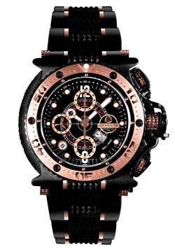

Водонепроницаемость до 120 м обеспечивает современная запатентованная система прокладки между частями корпуса, которую не делает более уязвимой даже прозрачное сапфировое стекло на задней крышке. Сквозь него виден автоматический механизм: в отличие от оригинальных часов 1967 года, в новой Aquatimer установлен автоматический калибр 80111 из линии Ingeneur с повышенной защитой баланса от ударов.
Главная изюминка Aquatimer - две головки, расположенные у отметок "2" и "4 часа". Одна, завинчивающаяся, традиционно отвечает за перевод стрелок и даты, в то время как вторая вращает внешний диск циферблата, отмечающий время погружения. Для удобства оперирования головка вращающегося диска не завинчивается, поскольку патентованная система позволяет изолировать его от камеры механизма.
Aquatimer представлен в практичном стальном корпусе на каучуковом ремешке, но для коллекционеров будет интересна лимитированная 500 экземплярами серия в корпусе из платины на ремешке из кожи аллигатора.
Характеристики: корпус из стали 44 мм, высота 14,5 мм, сапфировое стекло и задняя крышка, автоматический калибр 80111, резерв хода 44 ч, черный циферблат с люминесцентными стрелками и метками, индикация часов, минут, центральные секунды, календарь-дата, вращающийся диск для замера времени погружения с отдельной операционной головкой, каучуковый ремешок с браслетной застежкой, WR 120 м
Цена: 204 000 руб.

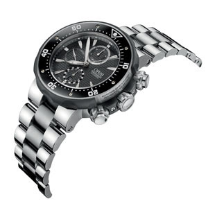

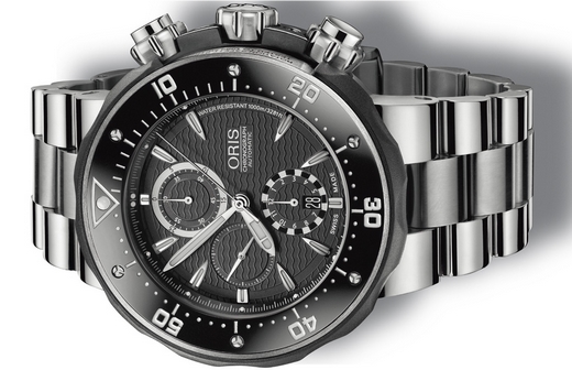

Oris
Divers Small Seconds Date
И еще один пример дайверских часов с водонепроницаемостью до 1000 м. В данном случае она также обеспечена не только завинчивающейся задней крышкой и заводной головкой, но и дополнительной герметичной камерой, клапан которой расположен на отметке "2 часа".
Особое внимание тут стоит обратить на конструкцию 47-миллиметрового обтекаемого корпуса. Во-первых, он легче противостоит давлению воды, во-вторых, несмотря на размеры, удобно сидит на руке. При этом часы весят всего 250 г. Кстати, устройство стального браслета или на выбор каучукового ремешка предполагает возможность надеть эти часы поверх гидрокостюма.
Однонаправленный безель легко вращается. Кстати, почему в профессиональных дайверских часах безель, отмечающий время всплытия, всегда вращается против часовой стрелки? Потому что если его показания случайно собьются, то всегда только в сторону уменьшения отрезка запланированного времени пребывания под водой, чтобы вы случайно не задержались дольше положенного и при всплытии имели достаточно времени на декомпрессионные остановки.
Еще одна профессиональная особенность Oris Divers циферблат. Крупные метки и стрелки с люминесцентным покрытием и метка на безеле отлично видны даже на большой глубине, где совсем темно. А на суше один взгляд на циферблат Divers Small Seconds, покрытый специальной гравировкой в виде морских волн, будет напоминать о водной стихии.
Характеристики: стальной корпус 47 мм, завинчивающаяся задняя крышка, сапфировое стекло, автоматический механизм, индикация часов, минут, боковая секундная стрелка, календарь-дата, синий или черный гильошированный циферблат, люминесцентные стрелки и индексы, стальной или каучуковый браслет на выбор, WR 1000 м
Цена: 58 600 руб. на ремешке из каучука, 63 600 руб. на металлическом браслете
