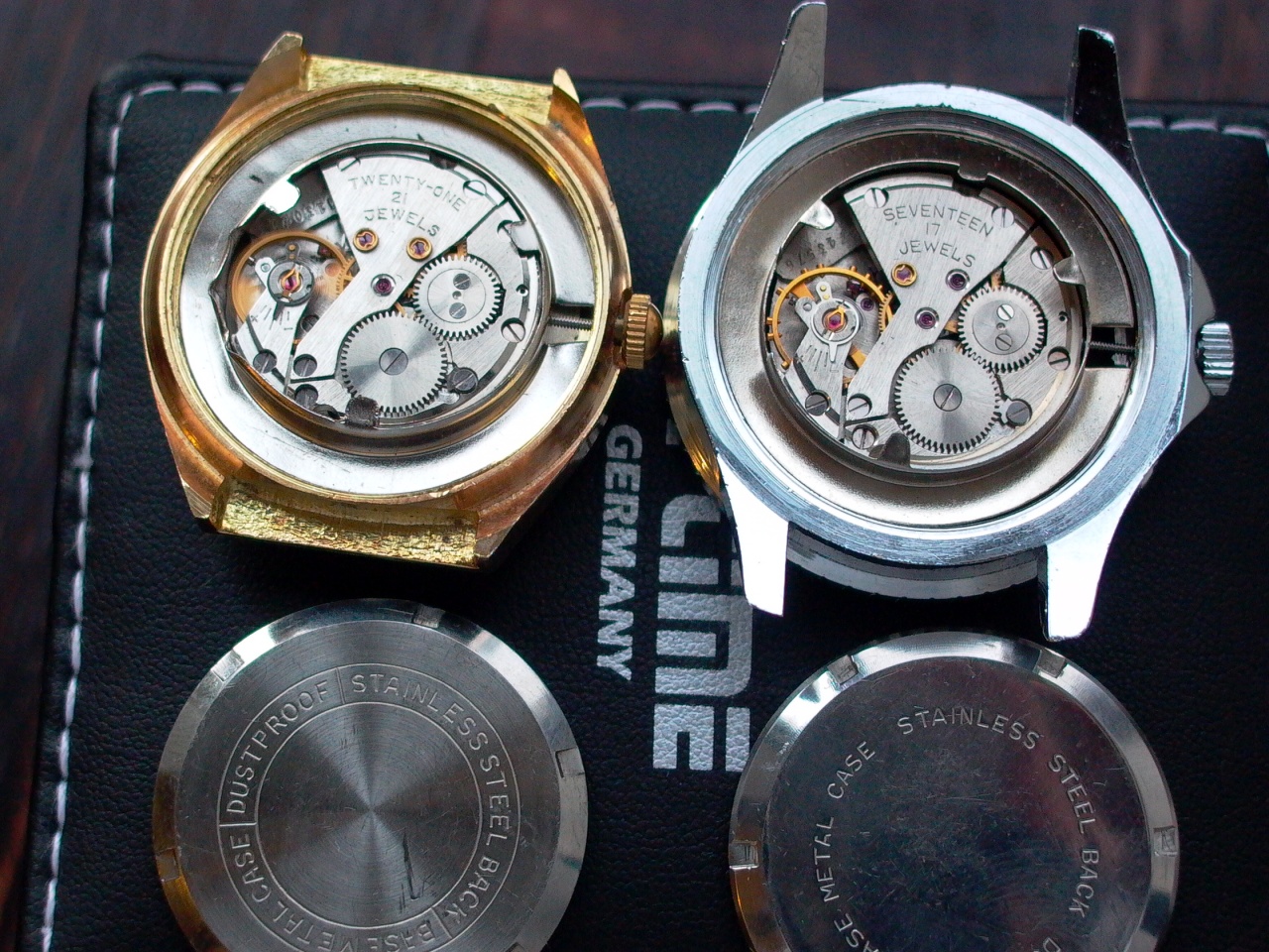

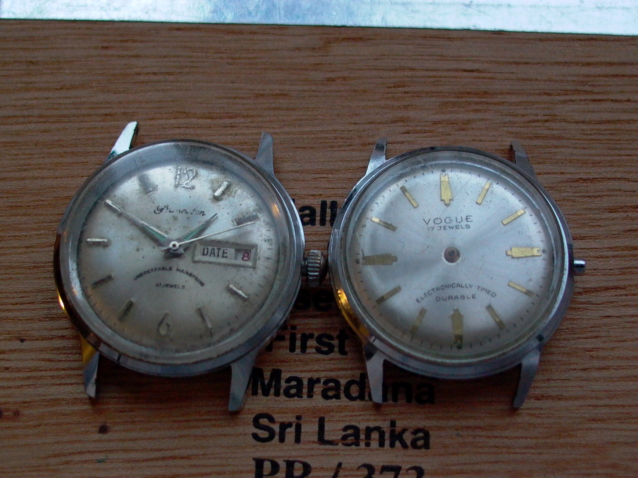

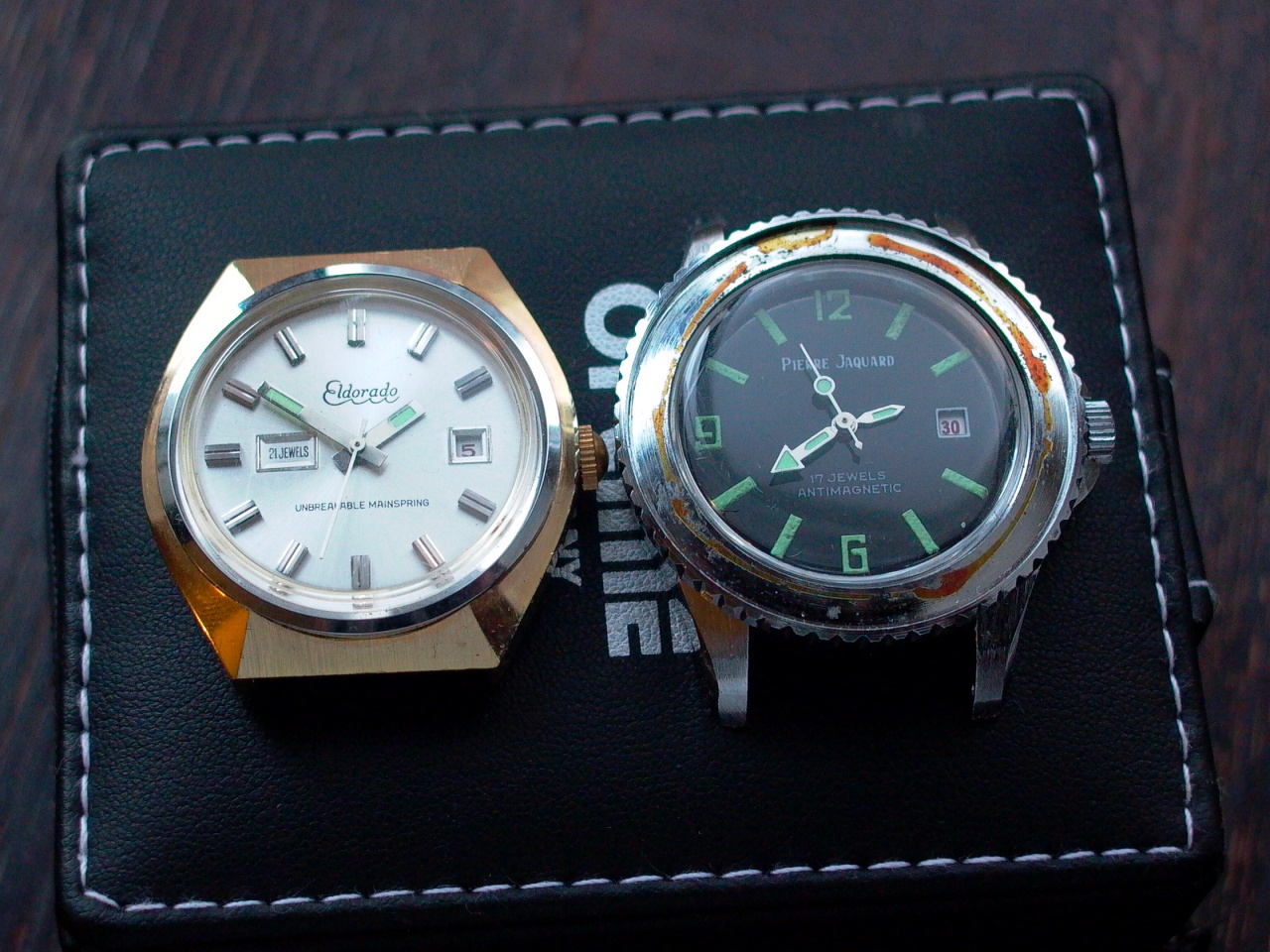

Вот попались еще четверо часов с Полетовскими сердцами.Двое в состоянии запчастей,
а двое на ходу,вставку в безель побрать только.
Чудеса..
