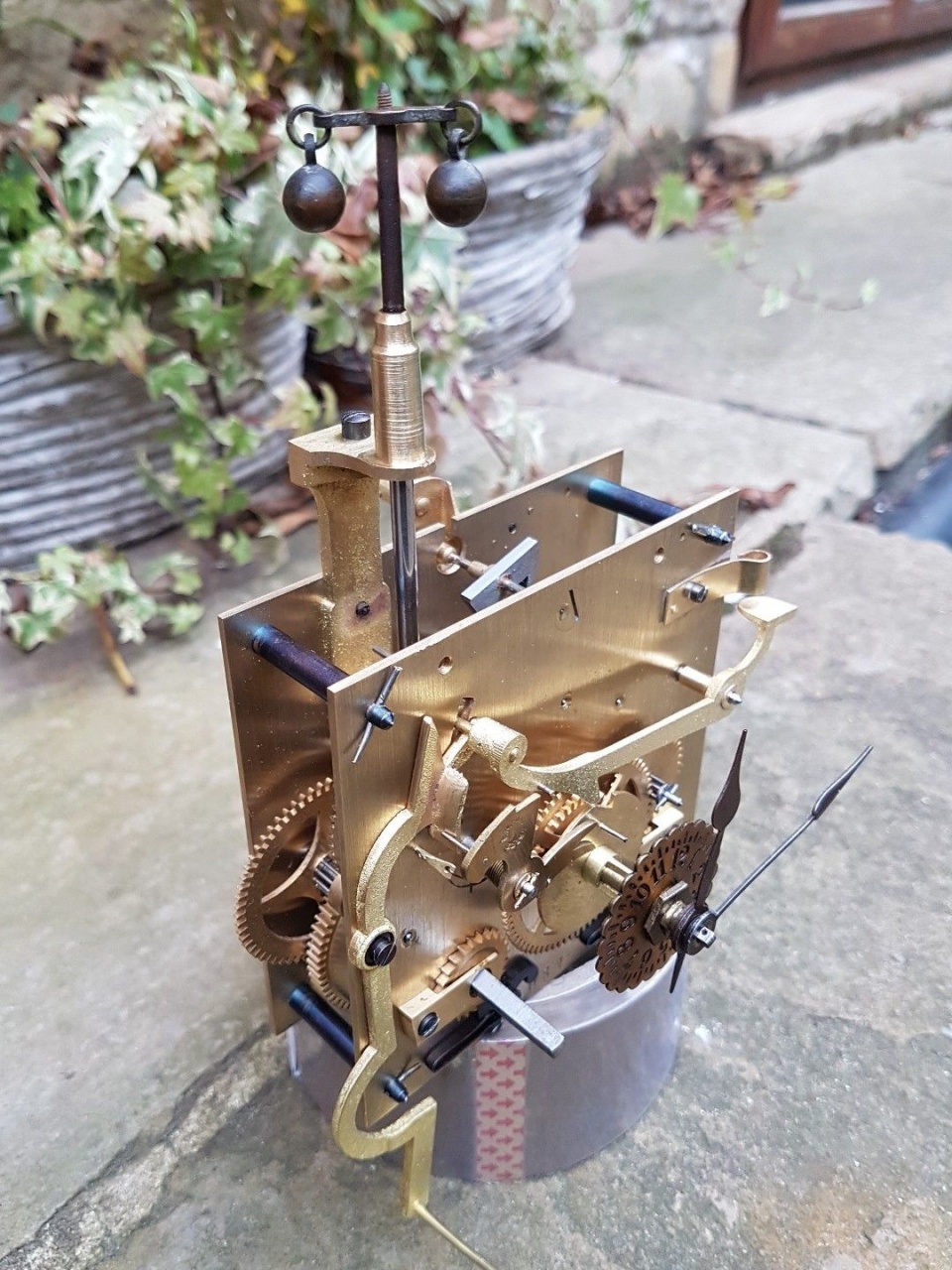

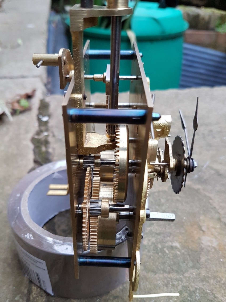

Всем привет!
Попались вот такие маленькие. Механизм с будильником восстановил, но не пойму как выставлять будильник и для чего на диске выставления будильника нанесены цифры от 1 до 12. Диск выставления будильника находится на часовой оси и вращается с часовой стрелкой. Может чего-то не хватает?

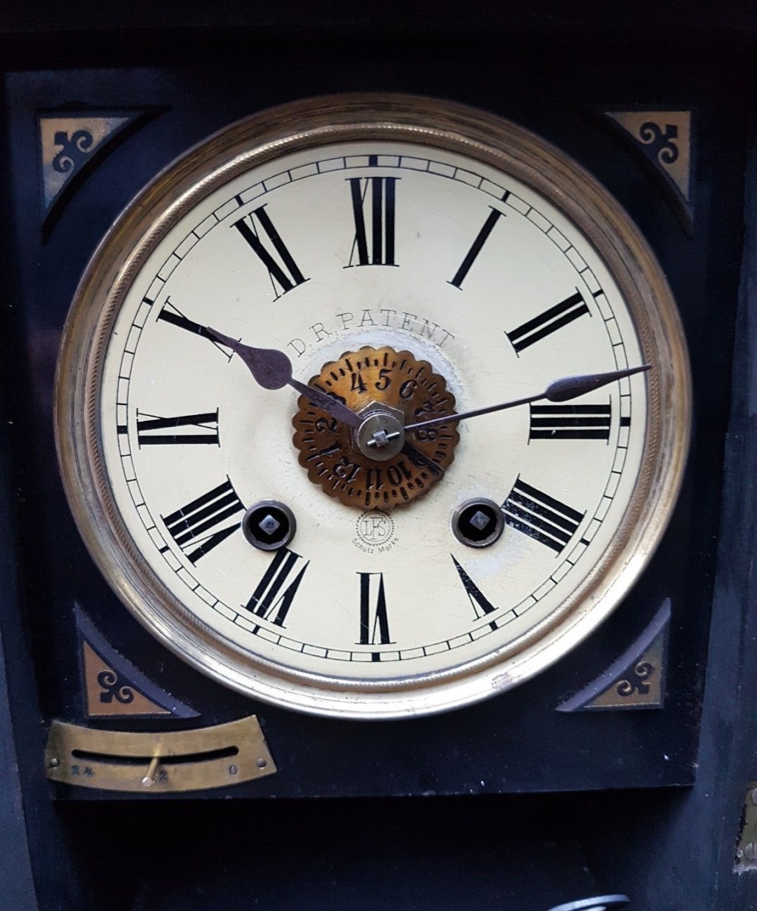

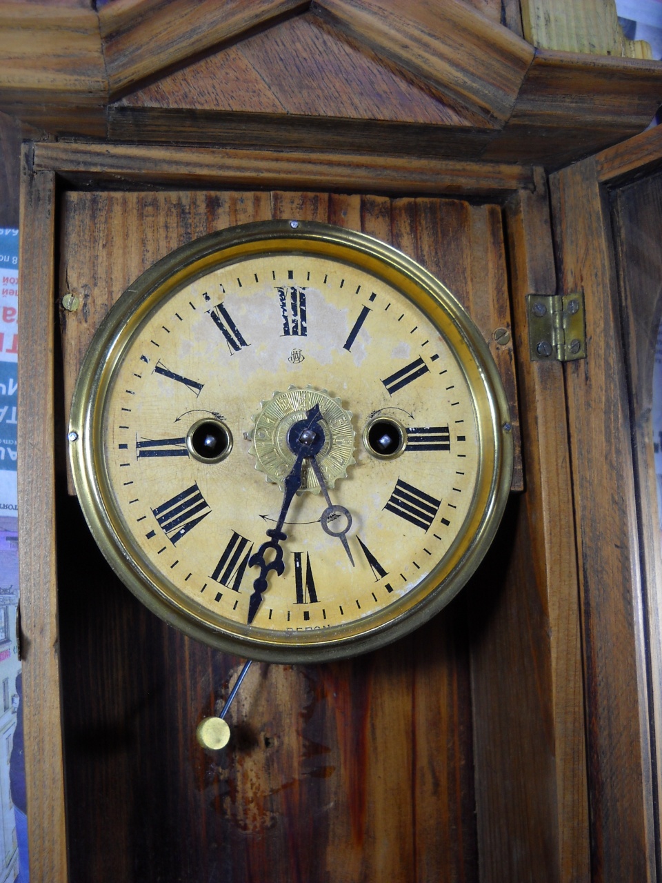

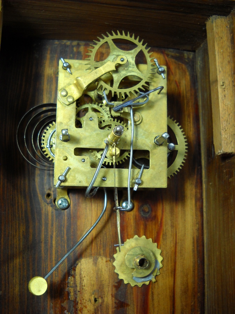

Присоединяюсь к вопросу. У моих вроде всего хватает да и бой срабатывает в 9 часов. Но как их настраивать непонятно. Хотя может я и поленился покрутить всякие штуки и понять результат.

Алексей, привет! Я так думаю, что бы будильник завести в рабочее положение .т.е. что бы он зазвенел в положенное время, нужно цифру диска ( для завода будильника) сопоставить с цифрой на циферблате. т.е. если вам надо . что бы будильник зазвенел в 5 часов то и диск завода нужно поставить цифрой 5 на цифру 5 циферблата. С часовой стрелкой диск вращаться не должен.
Сообщение от NickFMS Посмотреть сообщение
Вложение 2257650 Вложение 2257651 Вложение 2257652
У вас немного друга система, с 3 ей стрелкой. стрелка будильника ставиться на цифру цифербалата когда нужен звонок будильника.
Нет-нет-нет, может фота неудачная. Нет 3-й стрелки вообще, сие есть хвост от часовой. И, как написал Алекс, часовая стрелка закреплена на диске с 12-ю цифрами.
Хотя вот что. Крутанул я пальцами этот диск. Он провернулся, а стрелка часовая осталась на месте. Хотя если переводить минутную стрелку, то диск синхронно двигается с часовой. Но вот если цифру 5 диска совместить с цифрой 5 циферблата, то и все остальные цифры диска совместятся с соответствующими на циферблате.
Да...Что то я это опустил. Тогда должна быть точка на которой будильник срабатывает и на которую устанавливается диск будильника. Может эта точка на 12 часах?

В таком случае, диск будильника совмещаем нужной цифрой с часовой стрелкой и дальше крутим минутную стрелку и смотрим в какой точке сработает будильник. В дальнейшем на эту точку и надо будет ставить диск нужной цифрой для завода будильника. Диск для заводки будильника крутится только в определённую сторону, для этого на циферблате есть соответствующая стрелка.
Со своим монахом тоже впервые имел дело но разобрался, система там только несколько иная с 3-я стрелками.

Сообщение от Алекс Посмотреть сообщение
Часы ходят как обычные часы. Время срабатывания будильника выставляется поворотом центрального диска с 12-ю отметками-цифрами на отметку на циферблате.
Если диск будильника вращается вместе с часовой стрелке = ослаблен либо ее фрикцион либо фрикцион будильника.
Часто отметка стирается со временем. Ее место легко установить по щелчку срабатывания, и не представляет трудностей на "голом" механизме. Достаточно понимать принцип срабатывания звонка на любом обычном механическом будильнике

На мой взгляд, сигнальный диск и должен вращаться вместе с часовым колесом. Но сидеть на нём должен не мёртво, а проворачиваться с заметным усилием. Регулировка этого усилия возможна поджимом втулки сигнального диска.
Точность времени подачи сигнала зависит от взаимного расположения цифрового диска и улитки. Есть подозрения, что было их смещение. За это говорит пайка.

Сообщение от OddyRash Посмотреть сообщение
Так и есть. При поворачивании диска, будильник срабатывает когда цифра 12 попадает на цифру 11 циферблата часов. Наверно должен когда все цифры совпадают срабатывать. Стрелки часов, наверно, тогда точно на 12 надо ставить, хотя если повернуть диск все опять сместится. Рычаг был гнутым, попробую исправить.
Пайка - самоделка. К цифре 12 снизу была стрелка припаяна похоже.
