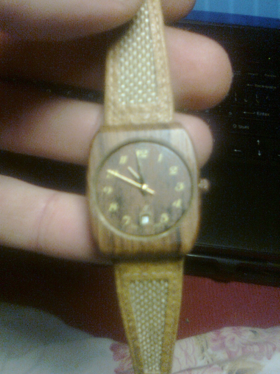

Здравствуйте. Сразу оговорюсь... в мастерской сказали что они *не смогут* дословно. часы без задней крышки, там сплошной деревянный))) корпус. Снимается стекло, за ним резинка уплотнительная... а дальше держит головка перевода стрелок, т.е. циферблат с механизмом движется... и как её снять я не знаю. Часы Wood-Watch.

В таких может и не оказаться ласточкиного хвоста на головке. Мы бы взялись помочь, ибо здесь и стрелки возможно придется снимать с циферблатом, и головку откручивать.

Решил попробовать сам... Снял стрелки, циферблат, снял указатель даты с механизмом... не могу вынуть головку- подскажите пожалуйста как это сделать?

Выложите фото механизма.

Я не могу узнать механизм. Если не сложно, выложите фото того что сняли, в частности диск и мост календаря.
А пока, кроме как открутить головку, никаких идей.
Попробуйте удерживать вал за квадратную часть и пробовать откручивать.

Проверьте головку - не шатается ли она в положении перевода. При такой добротной сборке могли и ласточкин хвост сделать. При ласточкином хвосте люфт головки много ощутимей ввиду гибкого шарнирного крепления.

Механизм ваших часов похож на 255.111 у него ремонтуар находиться под модулем, а это значит ось поддавки переводного рычага выходит из платины под циферблатом. Нажмите иголкой на белую точку над валом с краю платины где 3 часа и потяните за головку.

Спасибо. Пробовал отвернуть головку не срослось (при разумном усилии)... Не исключаю что плохо пробовал... А про люфт он есть и я бы сказал весьма ощутимый...
