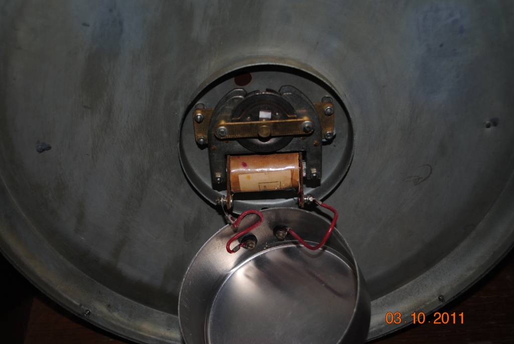

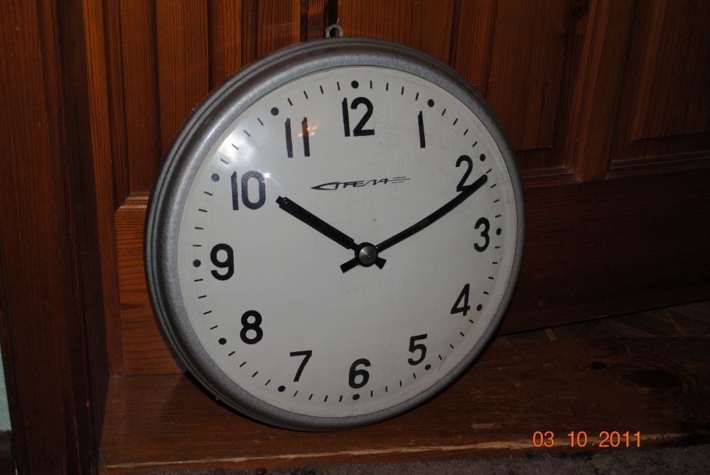

Прогуливаясь по одной из стареньких школ на окраине города , увидел следующую картину...
В одном из коридоров шел капитальный ремонт ..естественно под это дело сбивалась штукатурка и срывались полы ... Строитель стоя на лесах прицеливался (в грубой форме) оторвать часы, висящие над дверью этажа.. На просьбу отдать их мне пожал плечами и фыркнул с непониманием" - Забирай ..." ... Не поленился залезть на козлы и лично снял уже неоднократно побеленные и покрашенные вместе со стеной часы...
Прибежав домой и испытывая какой-то ностальгически щенячий восторг начал оттирать и отмывать эту ВЕЩЬ ,которая просто пахла ностальгией по школьным далеким семидесятым и восьмидесятым...
А теперь собственно вопрос - как запустить сие чудо?

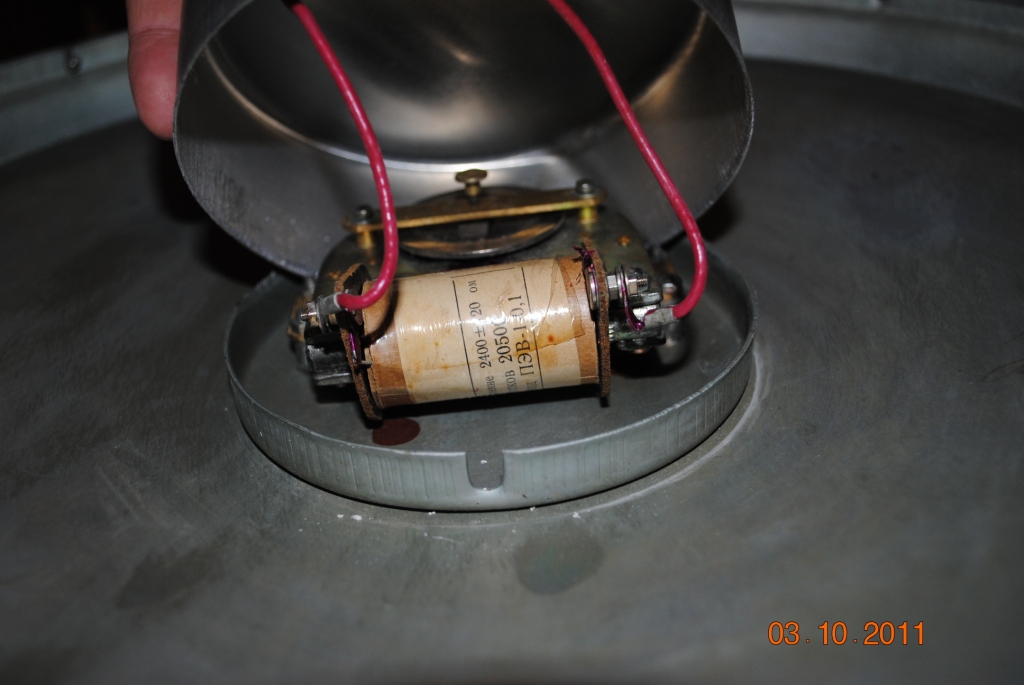

Может быть неправильно поставлен вопрос ...
Какое к ним подвести питание ?
Достаточно ли этой комплектации для того ,что бы они работали ?

Насколько я понимаю, это - не совсем часы, точнее, не полные часы, а только "исполнительный механизм" часов.
Подобные системы стояли чуть ли не во всех советских более-менее крупных учреждениях.
Система состоит из собственно электронных или электромеханических задающих часов (их ещё называли "матка", как я припоминаю), которые в учреждениях стояли где-то в помещении внутренней АТС, а в школах, как правило - в приёмной директора школы (помните, такие большие настенные электрические "ходики" с маятником) и кучи пассивных исполнительных механизмов (как ваш) в разных местах здания. Такие оконечные "часы" состоят из шагового двигателя с редуктором и циферблата. Они просто получают по проводам импульс раз в сколько-то-там времени (не знаю точно) и дёргают по этому импульсу стрелки. Всё.
Таким образом, запустить эти "получасы", как я понимаю, в принципе можно. Но придется собрать к ним функциональный аналог той "матки", который будет выдавать на двигатель импульсы нужной мощности, формы и периодичности.

Легче сделать схему на 74хх микросхемах или на контроллере с реле на выходе. Схема должна подавать каждую минуту разнополярные импульсы длительностью порядка секунды. Напряжение точно не помню, надо смотреть по характеристикам электромагнита.
