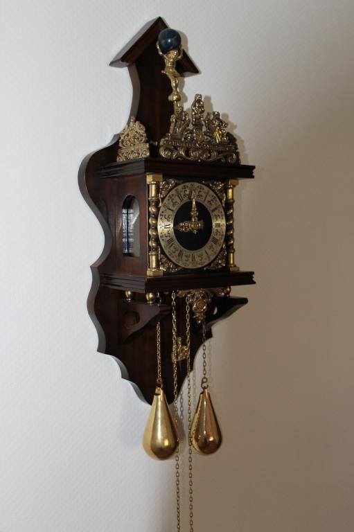

Добрый день!
Подскажите пожалуйста, в чем может быть дело. Часы нормально ходят, бьют каждые полчаса один раз и каждый час по количеству часов, за исключением 10 часов, когда они отбивают 9 раз.

Что-то связанное со счётным колесом, гребенкой или настройкой. Сложно сказать не видя механизм в работе.

У этих часов счётный механизм на гребёнке. Следует обратить внимание на "улитку", сектор 10 часов. Опускается рычаг на этот сектор или зависает над ним, нет-ли чего постороннего на секторе (коррозия, прилипло что-либо). Ну а если счётное колесо - не урезана ли ширина 10-ти часового сектора ( на колесе).
