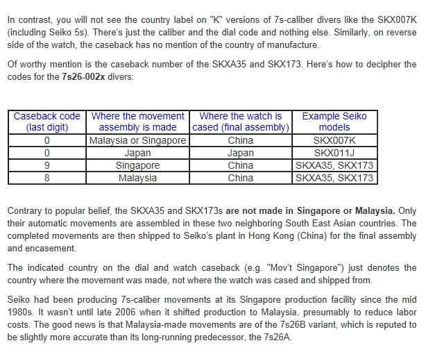

Страна производства механизмов 7S26 и 7S36?
взято из темы о snzf17k1:
Сообщение от Neurohirurg Посмотреть сообщение
SNZF17K1 - механизм Япония, сборка вне Японии
а что, все 7s26/7s36-механизмы собираются только в японии? других вариантов нет?
разве они не могут быть произведены в сингапуре или малайзии (сами механизмы)?
откуда уверенность в том, что в k-модели ставятся механизмы именно японского пр-ва?
например, вот таблица (отсюда: http://quartzimodo.com/seiko-skxa35-divers-200m-review/)
зы. на роторе j-моделей пробито japan, а в k-моделях такого нет...

Как я понимаю ситуация может быть разная - механизм японский сборка другие страны (у меня есть одна такая модель, правда не на этом калибре) и механизм и сборка не японская. Все зависти скорей всего от рынка сбыта, загруженности фабрик и других факторов. Одни фабрики делают механизмы, другие собирают сами часы....

SII имеет заводы не только в Японии. Так что комплектующие производятся на данных заводах (это не только 7ххх, но и например 6rxx касается). А сборка, настройка механизмов производится в Японии. Кстати искусственные рубины, например, производятся только в Японии, а вот спроны не только в Японии.

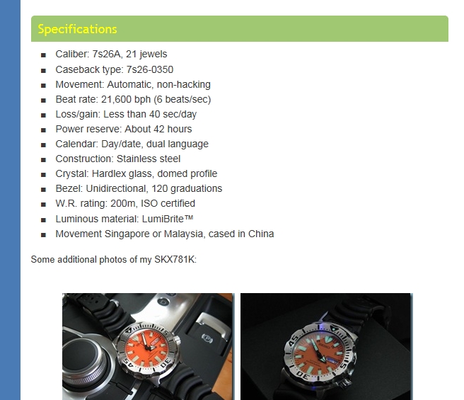

а вот тут прямо пишут, что все монстры имеют механизмы malaysia или singapore: http://quartzimodo.com/seiko-skx781k-review/
