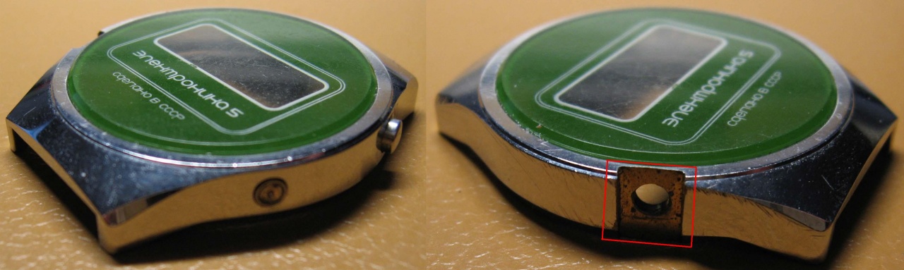

Приобрёл корпус для Электроники 5-204.
С одной интересной и неизвестной особенностью.
Там где должна быть кнопка (на фото обведено красным)
видна какая-то проточка. На мой взгляд, заводского
происхождения.
Может кто-то знает что там должно (или могло) быть.
Может быть кнопка с какой-то особенной конструкцией?
Корпус в употреблении не был. Состояние поверхности
просто отличное. Есть конечно следы хранения.

В новом корпусе такого быть не должно - кнопки должны быть все на месте. А тут явно пытались приспособить более короткую кнопку от 206 или 208/209 модели.

То, что там было мог снять предыдущий владелец корпуса.
На мой взгляд, отфрезерованный паз имеет родное заводское происхождение.
Не думаю, что так аккуратно мог сделать "левый" фрезеровщик на полуубитом,
обычном фрезерном станке.
Хотя... Может Вы и правы.

На заводе обязательно бы нанесли покрытие вовнутрь этого углубления.
