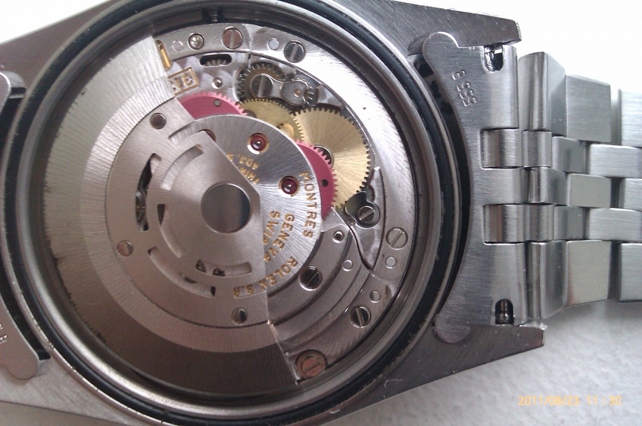

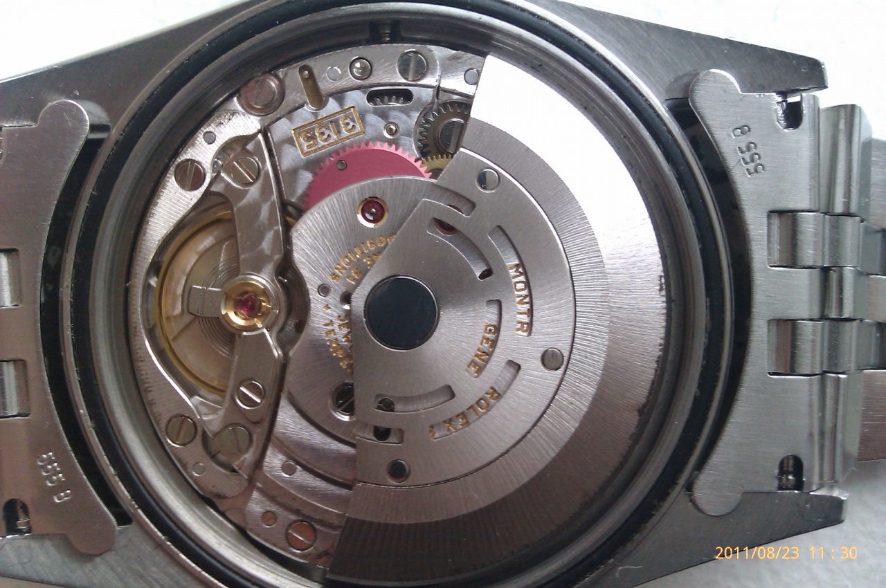

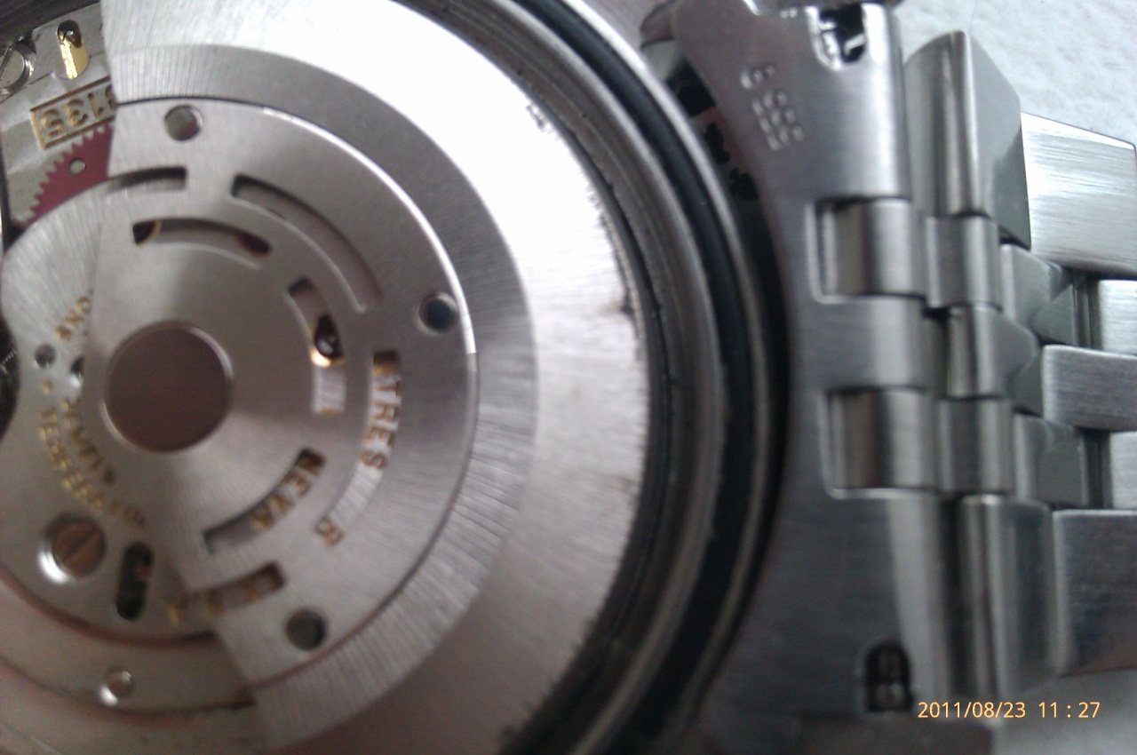

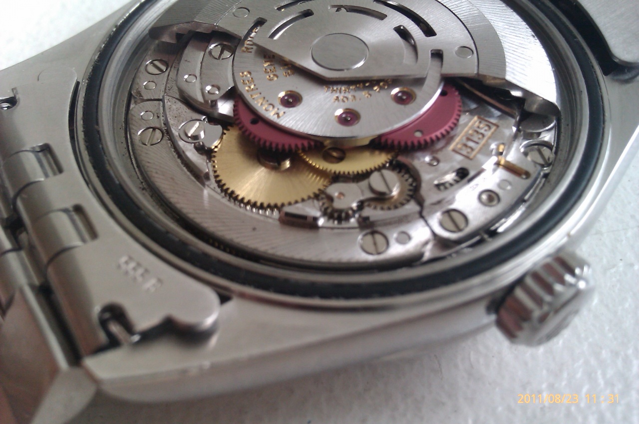

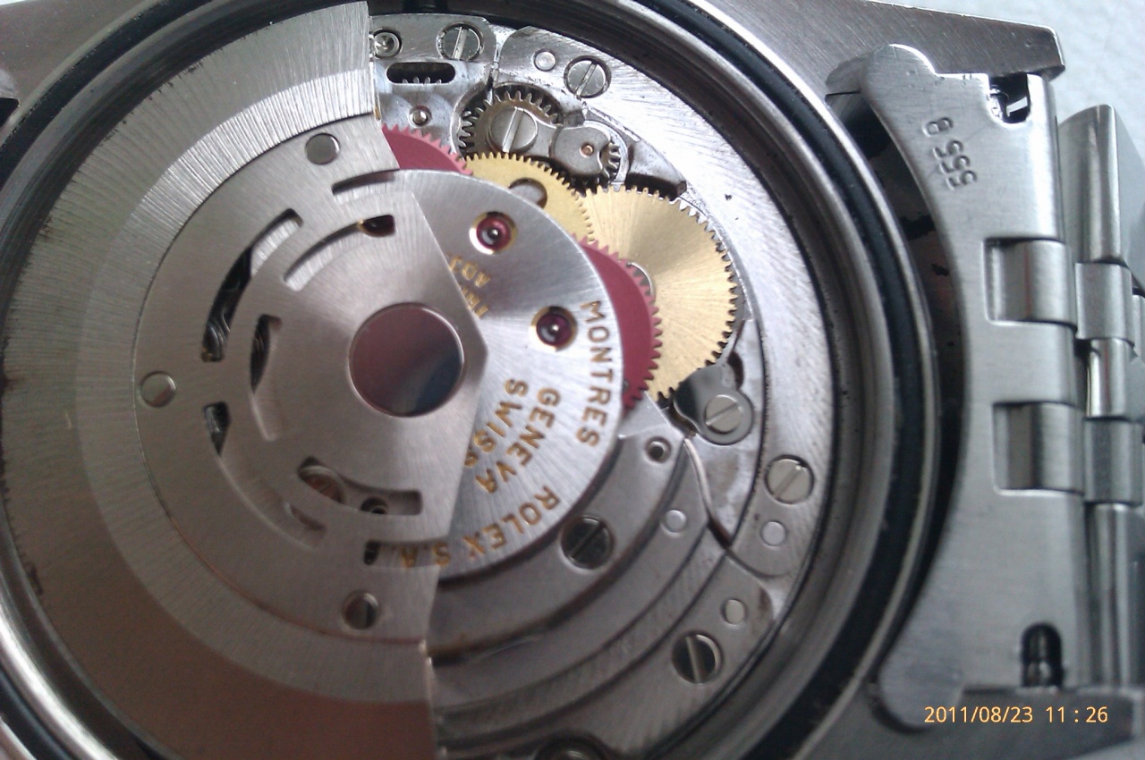

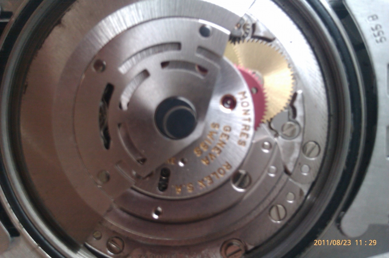

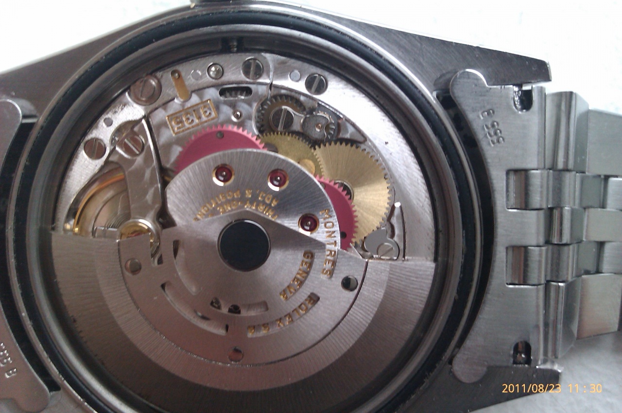

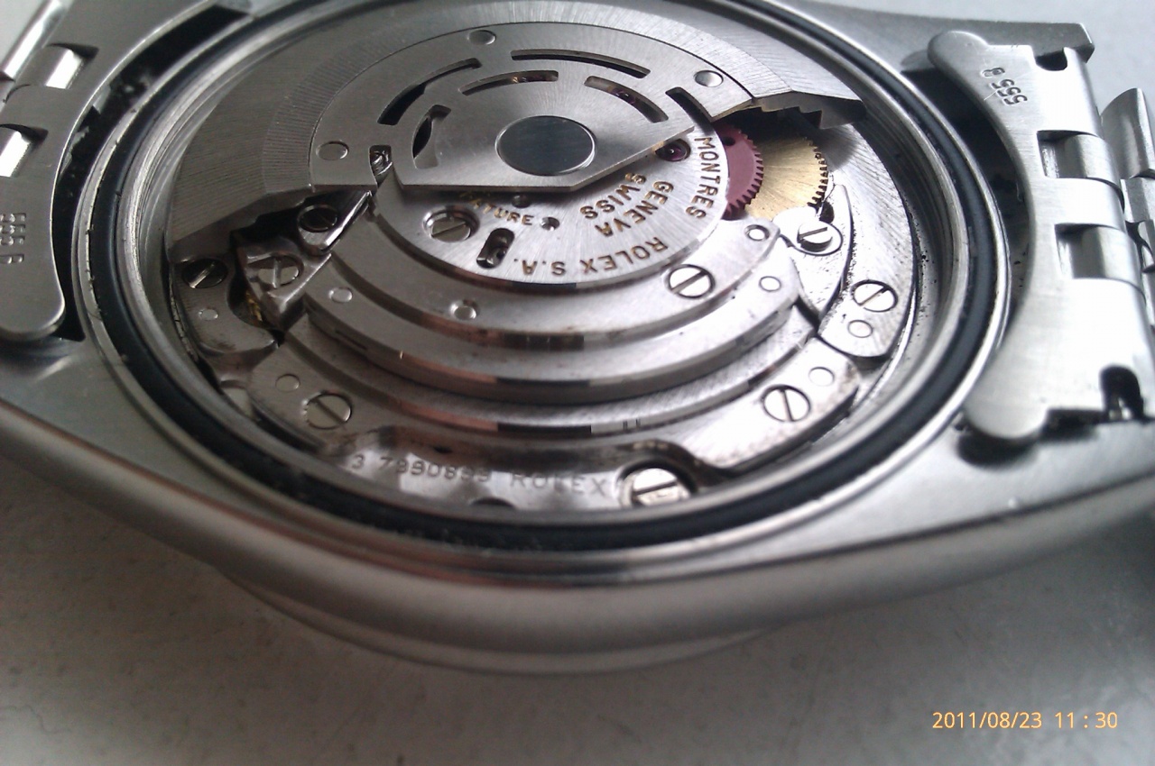

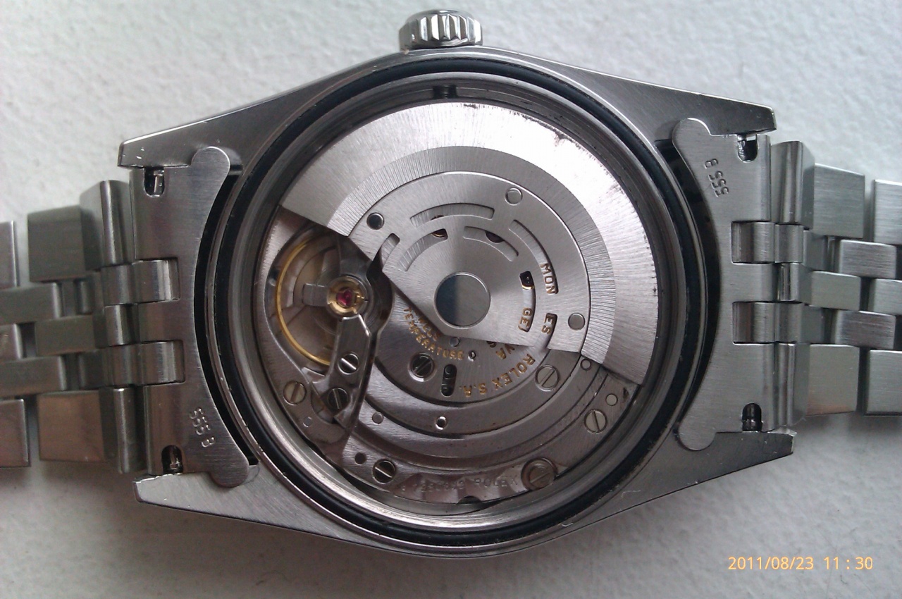

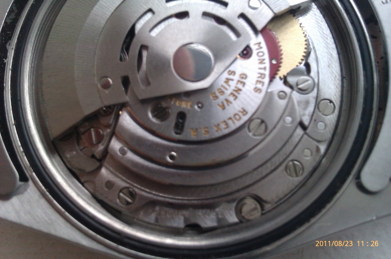

Ротор гремит, его точно надо менять. Выложу фото механизма, может это поможет специалистам.

Проблема выеденного яйца не стоит.
Писал про практически аналогичный случай:
http://www.horology.ru/workshop/submariner.htm
В роторе похоже, только стойку поменять надо.
