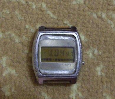

раскопал в вещевых завалах родителей электронику 30350, с самопальным оргстеклом
разобрал, вместо батареек два зелёных пупыря (батарейки)
привёз домой вынул всею нутрянку, прочистил, заменил батарейки, зажал две кнопочки иии...
пошли родимые
теперь стоит вопрос где раздобыть стекло? и желательно металлическую накладку с надписями (на родной еле просматриваются буквы)
или есть варианты "реставрация своими руками" ?

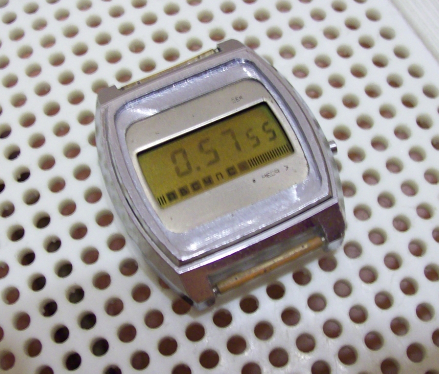

короче прикупил в тырнете такую маску
почистил корпус, убрал самопальное стекло
но вот ещё вопрос
поверх жк вроде как плёнка блестящая идёт желтого цвета, это от времени пожелтело или фича такая?

Плёнка поверх ЖКИ есть, но отрывать её нельзя.
Эта пленка обеспечивает поляризацию падающего света на входе в ЖКИ.
Без неё вообще индикации видно не будет.
Желтеет не только она, желтеет и задняя отражающая подложка и сама начинка ЖКИ.
Желтеет от времени и света, помноженных на топорность тогдашних советских технологий.
Это не лечится.
Если очень хочется, чтобы часы были "как новые" - надо искать на замену нормально сохранившийся ЖКИ. Где-нибудь, середины-конца 80-х годов выпуска. Эта модель часов выпускалась долго - с конца 70-х чуть ли не до начала 90-х, и под конец своей "жизни" валялась чуть ли не во всех магазинах неликвидом. Тогда уже были помодерновее Электроники, с будильниками и проч. Ну и Montana, конечно (это теперь мы понимаем реальную ценнность вещей, а тогда за Монтану не одну Электронику бы отдали).
Так что найти - реально.
Модель ЖКИ там - "ЦИЖ-9".
Если у Вас в городе есть барахолки, ищите там.

Насчет желтого цвета - такое впечатление, что индикаторы до 1980 года выпуска были изначально желтыми.
azimut-f148 (12.08.2012)
Старый 17.06.2011, 13:04
Аватар для Surok
Surok Surok вне форума
Регистрация: 22.08.2010
Адрес: Россия, г.Москва
Сообщений: 1,652
Сказал(а) спасибо: 493
Поблагодарили 1,203 раз(а) в 558 сообщениях
Да- на калькуляторах с ЖКИ 70х - начала 80х годов они тоже жёлтые, при том что на свету они точно долго не лежали. Видимо особенности технологии.
Этот пользователь сказал Спасибо! Surok за это сообщение:
Старый 17.06.2011, 13:30
Аватар для siealex
siealex siealex вне форума
Регистрация: 09.02.2010
Адрес: Украина, Харьков
Сообщений: 19,242
Сказал(а) спасибо: 2,616
Поблагодарили 8,110 раз(а) в 5,872 сообщениях
Еще эти желтые индикаторы отличаются очень большим временем реакции - порядка 0.5..1'' при комнатной температуре и до 5'' при 0*С.
Старый 17.06.2011, 13:39
Shai Alyt NEMO Shai Alyt NEMO вне форума
Регистрация: 18.05.2011
Адрес: Kiev, Ukraine
Сообщений: 911
Сказал(а) спасибо: 568
Поблагодарили 747 раз(а) в 337 сообщениях
Сообщение от Surok Посмотреть сообщение
AFAIK, любой пластик деградирует с течением времени (и особенно - под воздействием УФ-диапазона излучения). Желтеет, становится хрупким и т.п. Это неизбежно. Для замедления деградации в состав промышленных пластиков включены специальные добавки-стабилизаторы. Так вот, похоже, что в СССР эти стабилизаторы были фигОвые (а поначалу, возможно, и не было совсем).
