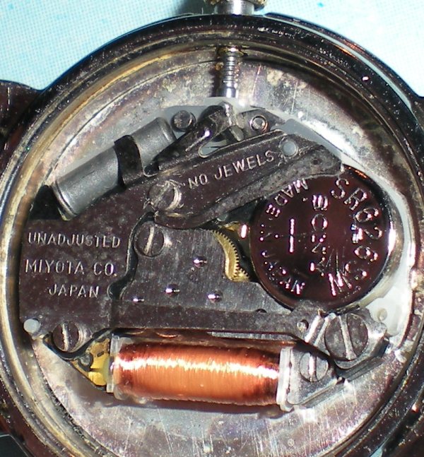

У меня похожая проблема. Колупал вчера чужие часы (угораздило протереть цифер от конденсата), и колупал все это дело намагниченной отверткой, но узнал, что она такая только в самом конце, когда углядел, что часы перестали идти...
Я так понимаю часикам кабздец пришел?
Вот механизм

Сообщение от AirMisha Посмотреть сообщение
Вот механизм
Что-то мне подсказывает, что они по другой причине перестали идти...

Сообщение от twou Посмотреть сообщение
Ваши предположения?

Просто это как сильно должна быть намагничена отвертка, чтоб часы перестали ходить, сейчас "спецы" все растолкуют...

Это кварц, у них собственный магнит есть. Отвертка скорей всего от часов и намагнитилась.
Почему встали? Причин много, начинать надо с батарейки.

Только что сходил к часовщику.
Действительно, сказал, что намагниченная отвертка тут не причем. Сказал что или с катушкой проблема или еще с чем то, не помню уже. Батарейка хорошая.
Вобщем заменил он мне механизм и все стало хорошо. На ровном месте отдал 50 грн.
