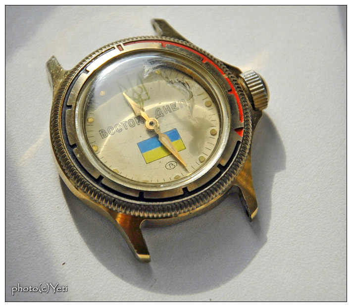

У меня когда-то в начале 90-х были часы "Восток-Днепр" сборки Днепропетровского механического завода. Такая уменьшенная копия "Командирских" - без числа, зато с полной водозащитой. Приятные такие часы.. Так вот, у них заводская настройка хода давала не более +5 секунд в сутки.. Но при моем тогдашнем юношеском максимализме и после ношения "Электроники-55" с цифровой настройкой хода мне той точности было мало. И я полез регулировать механизм... Естественно что дорегулировался, что часы стали с трудом обеспечивать точность с 20-30 сек в сутки.. И тогда я понял, что от добра добра не ищут. И к механике не нужно подходить с теми же мерками, что к электронике... А потом спустя время часы и вовсе пострадали - отряхивал в руках спортивную мастерку, на молнии которой была тяжеленная висюлька такая. И надо же было, чтобы этой висюлькой при встряхивании ударило прямо по стеклу часов. На стекле трещина, и оно сорвалось с заштамповки.. о водонепроницаемости можно было забыть... И часы ушли в мой домашний "музей"... В последствии с них была снята секундная стрелка с интересным кружком на конце и переставлена на другие часы...
