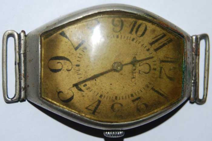

столкнулся с такими часиками, надпись CYMA а эмблема OMEGA, на механизме стоят клейма аналогично CYMA, кто что может обьеснить? зарание благодарен.

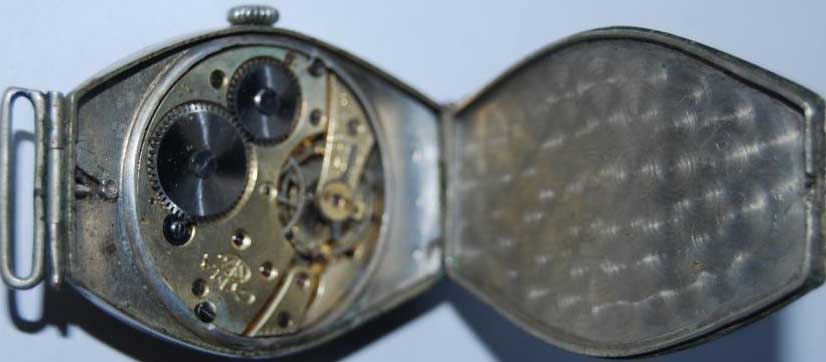

да ладно китай, откуда? 50 лет назад? вот фото механизма...

персонаж1, добавить фоток сможете? Общие виды, открытый корпус, циферблат полностью (лучше не подстеклом). Имею подозрение, что это артельная вещичка на мотив одной омеговской модели 1910-х годов. Взят мех Cyma. Всунут в серийный корпус под Омегу, но цифер подписан по механизму.

вот фото корпуса в целом, возможности выставить фото без стекла нету...

Первое фото словно сделано с облезшей кЕтайской подделки. А, мотор, да, настоящий. Но, думаю, гораздо старше 50 лет. Каков диаметр механизма?

ничего сказать не могу, на руках его нету, фото от продавца, решил сначала здесь поспрашивать что за "зверь" такой, а уже потом хотел узнать более детальную информацию..но я так пологаю что ZOV прав на 99%.

Stalingrad, при всем моем уважении, этот экземпляр даже проездом в Китае не был. Артельная отечественная сборка времен НЭПа.
Корпуса "тонно" делали мелкосерийно, благо очень удобны для размещения небольших механизмов через адаптер или прямым креплением на пластину циферблата. Попадаются даже в золоте. Цифер рисован вручную, или по кустарному штампу, имитировавшему шрифт Омеги середины 1910х. Очень модный вариант был в Советской России. Современная реинкарнация называется Omega Petrograd. Сейчас поищу тему с такой Омегой, была недавно.

огромное спасибо за интересную информацию, на ваше усмотрение какова цена такого "чуда"?
Старый 19.06.2011, 13:02
Аватар для ZOV
ZOV ZOV вне форума
Регистрация: 20.09.2009
Адрес: Россия, Архангельск
Сообщений: 8,170
Сказал(а) спасибо: 6,726
Его можно брать, только если Вы хотите в коллекцию экземпляр "народного творчества". С точки зрения механизма - ничего интересного. Видок тот еще, циферблат перерисовывать
Рублей 500, если уж очень хочется.
