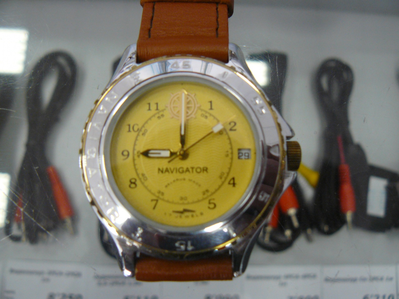

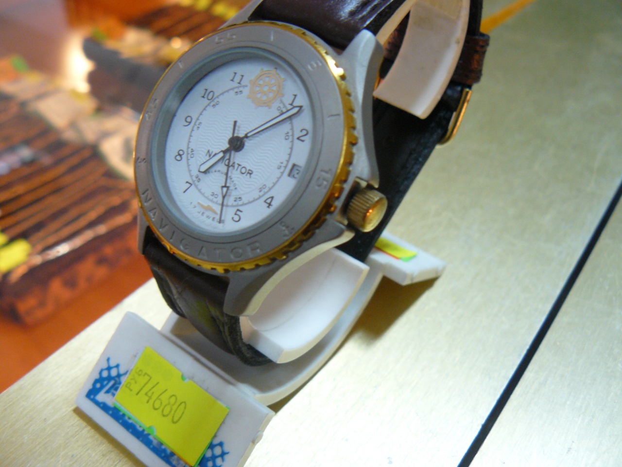

Здравствуйте!
Посоветуйте, пожалуйста, как специалисты, наиболее наиболее уместный материал/дизайн корпуса часов при равных прочих.
Человеку очень понравились часы "Вымпел" (ну понравились, в каталоге в каком-то увидел). Решили эти часы ему подарить, нашли, договорились с пересылкой, встал вопрос: какой корпус устойчивее к царапинам и повреждениям, матовый или блестящий? Да и с дизайном не определимся никак. Материал неизвестен. Вот из чего "Вымпел" их делает? Фото прилагаю, спасибо за советы.

из чего делает их (даже не вымпел - а производитель самих корпусов) - ему этому самому производителю и известно...
последнии часы стараюсь брать 316 сталь полированную - царапины если и появляются -все неглубокие можно просто полирнуть. на матовых часах - всегда затирается что-то - а матирование ровно восстановить гораздо сложнее.

на блестящем царапины будут не так явно видны со временем, как на матовом. причем тот корпус, который вы назвали матовый, судя по фото похож на титан, который очень склонен, насколько мне известно, к царапинам.

Andrealin, Safa, спасибо за ответ, но, повторюсь, материал неизвестен. Корпуса, скорее всего, делает вымпел, вот из чего? Один из них ну очень похож на титан... Нарыл каталог вымпела в пдф, там есть часы в титане, но корпус другой совершенно. Но В ПРИНЦИПЕ титановые корпуса у вымпела, значить, бывают...
Roshan, цена в бел. рублях, "типа титановые" около 20$, полированные или никелированные около 16$. Внутри скорее всего Китай, но не факт. Калибр у этого дела 2614.
И все-таки, из соображений практичности и дизайна что выбрать? "Скорее всего титан" или "может сталь, а может нет"? Понимаю, дурацкая постановка вопроса, но...

Юрий К., времени на переписку не остается, 10.05 нужно определиться. Попробую по телефону что-то выяснить, может и скажут.
Кстати, браслеты для часов вымпел таки делает, и из нержавейки и хромированные и нитрид титана... Логично предположить, что корпуса делает тоже.
Если так и не выясню ничего - возьму титан (ну очень похоже, что это именно он), не облезет хотя бы.

В продолжение, если кому интересно.
Вчера приехали часы. Судя по весу - явно не титан), но и не латунь точно, в паспорте написано так: покрытие корпуса - НтТи; КрНтТи (так и написано), наверное, карбид и карбонитрит титана. Покрытие прочное (пробовал изнутри корпуса), вообще собраны часы очень хорошо (для их цены), механизм сидит плотно, ничего не болтается, цифер прорисован точно и аккуратно до мелочей и т.д. Форма стрелок очень подходящая, светомасса тускловата, но светит долго. "Позолота" неяркая, в общем, выглядят часы значительно лучше и гармоничнее, чем на фото. Серийного номера в отличие от тоже беларусской "электроники" и "луча" почему-то не имеют). Внутри - ZSH 17 zuan, без всяких вымпеловских значков.
В общем, всё очень даже ничего и если бы не ZSH, можно было бы сказать, что это неплохие повседневные бюджетные часы.
