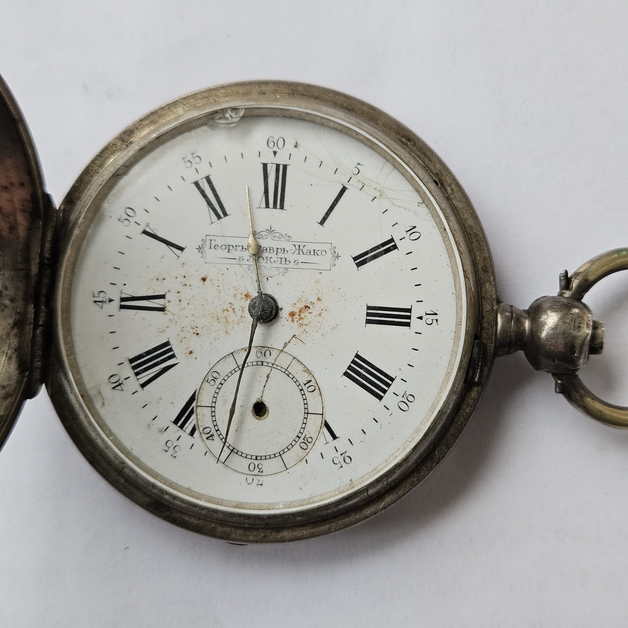

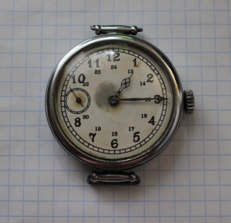

Коллеги, пожалуйста, предложите любой циферблат, параметры:Диаметр циферблата 42.5 - 43.0, межцентровое 10.5. Ножки на уровне 2 и 8, Между ножками размер 36.5 мм. СПАСИБО, С ув. Владимир ,89857619139

По ножкам у вас шансов точно нет. Ток перепаивать.

Сообщение от 0xotn1k Посмотреть сообщение
Т.е. я не найду похожий цифер?

С такими размерами даже у меня есть но ножки точно не будут соответствовать.
Секундная ось сломана кажется ее не видно в отверстии. Стоит ли заниматься поиском цифера если прежде надо мех привести в порядок а уж потом им и стрелками заниматься.

Пожалуйста, пришлите фото цифера с двух сторон
Механизмом уже занимаются

Циферблат имхо чужой. Не от этого механизма.

Сообщение от uhrolog Посмотреть сообщение
Да, не от этого. Потому и сломали секундную ось, потому что не подходит. Поэтому ищется более подходящий циферблат.
Подобрать иногда получается,но нужно иметь рембазу хорошую.У себя нашел три таких механизма с похожими параметрами и все циферблаты не взаимозаменяемы без обработки.
Сообщение от bronco812 Посмотреть сообщение
Ось сломали криворукие ремонтники.Циферблат подогнан от чужих часов,отверстие для секунды обработали.Но в отверстии видно ось.Думаю что сколько то эти часы проходили с секундной стрелкой.По другому-отверстие грязное,сделали его давно,но потом кто то уже и ось ушатал.

Здесь цифер чужой
