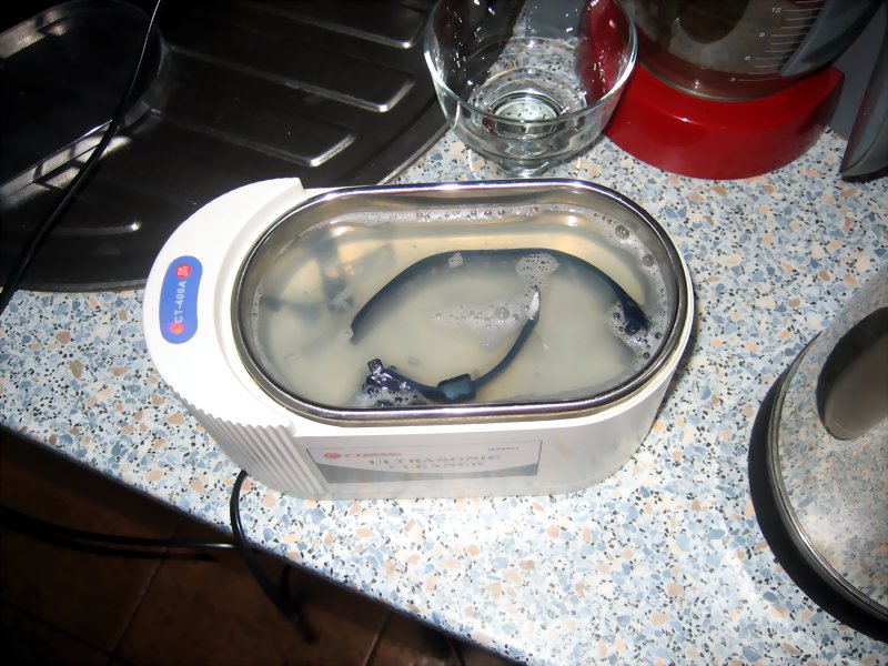

В продолжении этого сообщения http://forum.watch.ru/showpost.php?p...6&postcount=36 могу сказать, что чесотку в руках я так и не победил. Ждать в течение месяца новый аккумулятор мне стало невтерпеж и я взялся за разбор этих шоков.
Первое, что бросилось в глаза - это монументальность штифтов, крепящих браслет. Не то что нынешние GA-110 с штифтиками как у обычных часов. Здесь чувствуется внушительный запас прочности.
Второе - мой тесть за 4 года наверно ниразу не снял их с руки, и под амортизирующими накладками с боков, а также у крепежей ремешка набилось столько отложений, что я даже порадовался, что разобрал их, т.к. все это дело было очищенно путем купания в ультразвуковой ванне.
Третье - аккумулятор. Собственно говоря то, ради чего все и замышлялось. Аккумулятор выдавал 2,3 вольта, что не так уж и плохо и дало мне надежду на положительный исход моего мероприятия. На интеллектуальном заряднике я выстваил автоматический режим распознавания вольтажа, снизил ток до 0,1 А и в течение 15 минут аккумулятор был благополучно забит до 3,5 V.
Ну а дальше - как любят писАть в инструкциях была произведена сборка в обратном порядке. Резиновый уплотнитель смазан силиконовой смазкой. С видимых мест счищена грязь и наконец часики собраны.
Завтра верну тестю, пусть дальше радуется.
PS: вот только не знаю, что теперь делать с заказанным аккумулятором
PPS: ну а теперь картинки

Эти 8 пользователей сказали Спасибо! GPMS за это сообщение:

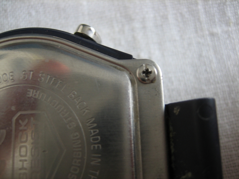

Вот и я, как обещал, с фотографиями:
1. почему-то именно вокруг этого винтика была ржавчина. Ржавчина поверхнострная, стерлась тряпочкой без применения чистящих паст.

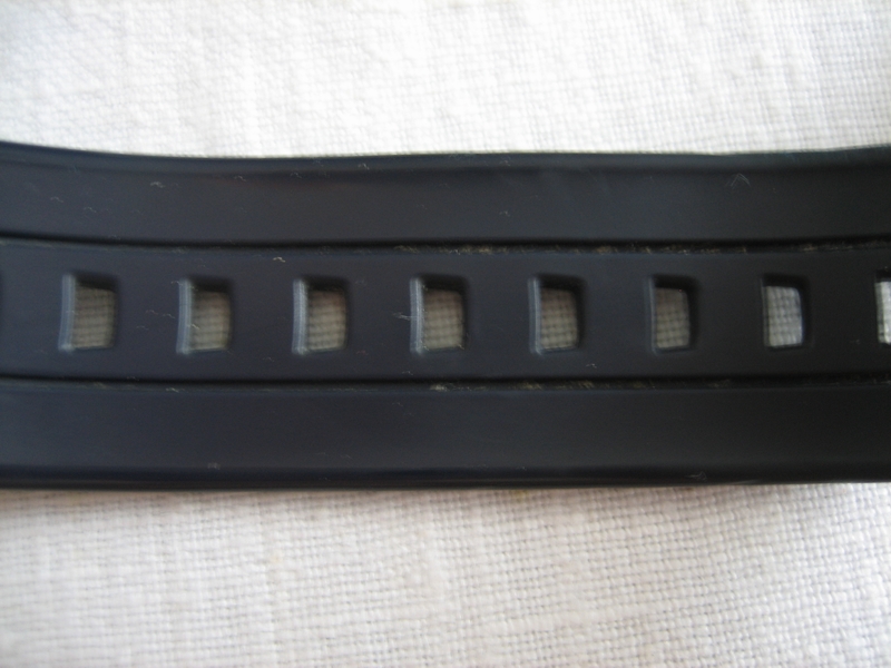

3. вот так выглядит внутренняя часть ремешка, неплохо да?

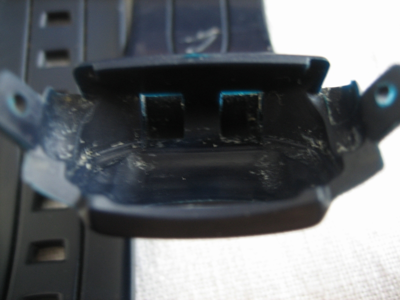

4. и 5. углубления в ремешках, со стороны крепежа к корпусу. Вот тут была рассада известняка. Все было покрыто ровным толстым белым налетом. То, что снялось в ультразвуковой ванне, то вымыл под струей воды. Очищать металлическим ершиком до идеала не стал, т.к. счел, что царапины не пойдут на пользу ремешку.

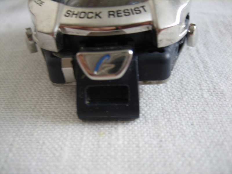

6. вид сбоку, здесь вокруг кнопок тоже был толстенный слой известняка (сверху прикручиваются демпфирующие накладки, аккурат под ними все и собиралось)

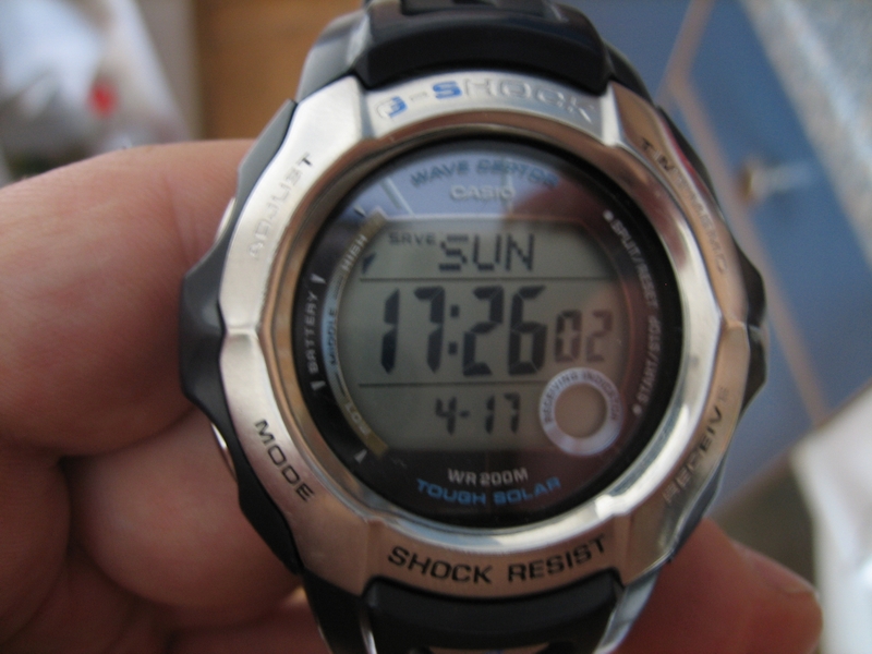

9. общий вид часов. Видно потертые надписи на безеле и...!!!!!!!!! УРОВЕНЬ ЗАРЯДА ПО ВЧЕРАШНЕМУ СОЛНЕЧНОМУ ДЕНЬКУ ПОДНЯЛСЯ ДО МАКСИМАЛЬНОГО УРОВНЯ. Это видно в левой части экранчика часов.
