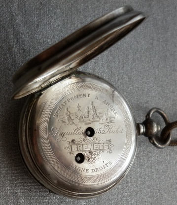

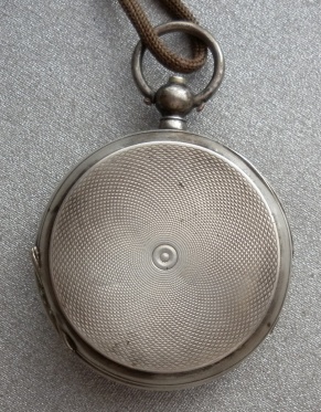

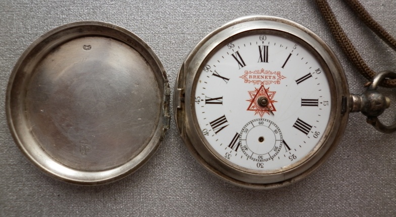

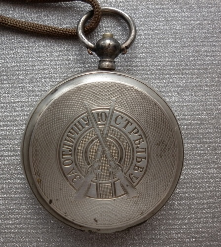

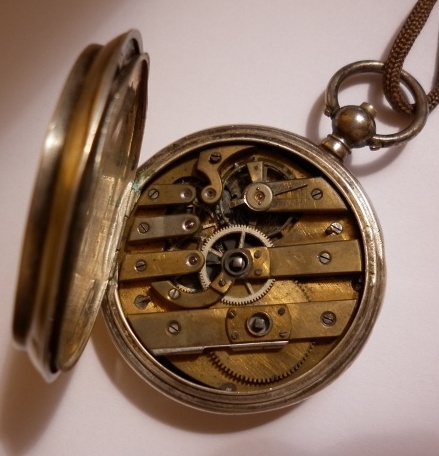

Уважаемые форумчане, подскажите фирму-изготовителя и в какой период времени они были выпущены. Корпус из серебра, на механизме клейм нет, на всех трёх крышках имеется номер 15812. Механизм не работает (визуально - по-моему лопнула пружина). И не вдаваясь в ремонт механизма подскажите в какую сумму обойдется подобрать к ним стрелки, стекло и приделать переднюю крышку.

Перре и сынъ, Брене.
Информации в сети предостаточно...

Большое спасибо за информацию, в инете находил похожие часы, но на них была надпись Perret & Fils Brenets, а чтобы стояла отдельно Brenets не встречал. Буду дальше узнавать насчет реставрации и ремонта, единственное что могу добавить, когда прокручиваешь оба штыря под ключ (не знаю как правильно они называются), то крутятся все шестерёнки и единственная уцелевшая стрелка. Так что надеюсь механизм не потребует сложного ремонта. С уважением.

С такими симптомами готовьтесь на дорогой ремонт.

совершенно напрасно надеетесь.попробуйте сначала мастера найти...который способен их отремонтировать.

Считайте что у Вас корпус и циферблат. Механизм весь измучан, затерт, запилен, и вилки нет. Оживлять его бесполезный труд, который все равно не приведет к красивому результату.
Надо найти донорский механизм, чтобы совпал по параметрам:
- диаметр
- высота
- положение отверстий под ключи
- межосевое расстояние отверстий циферблата
- положение ножек циферблата
Это сложно, но реально. Машина довольно встречающаяся.
