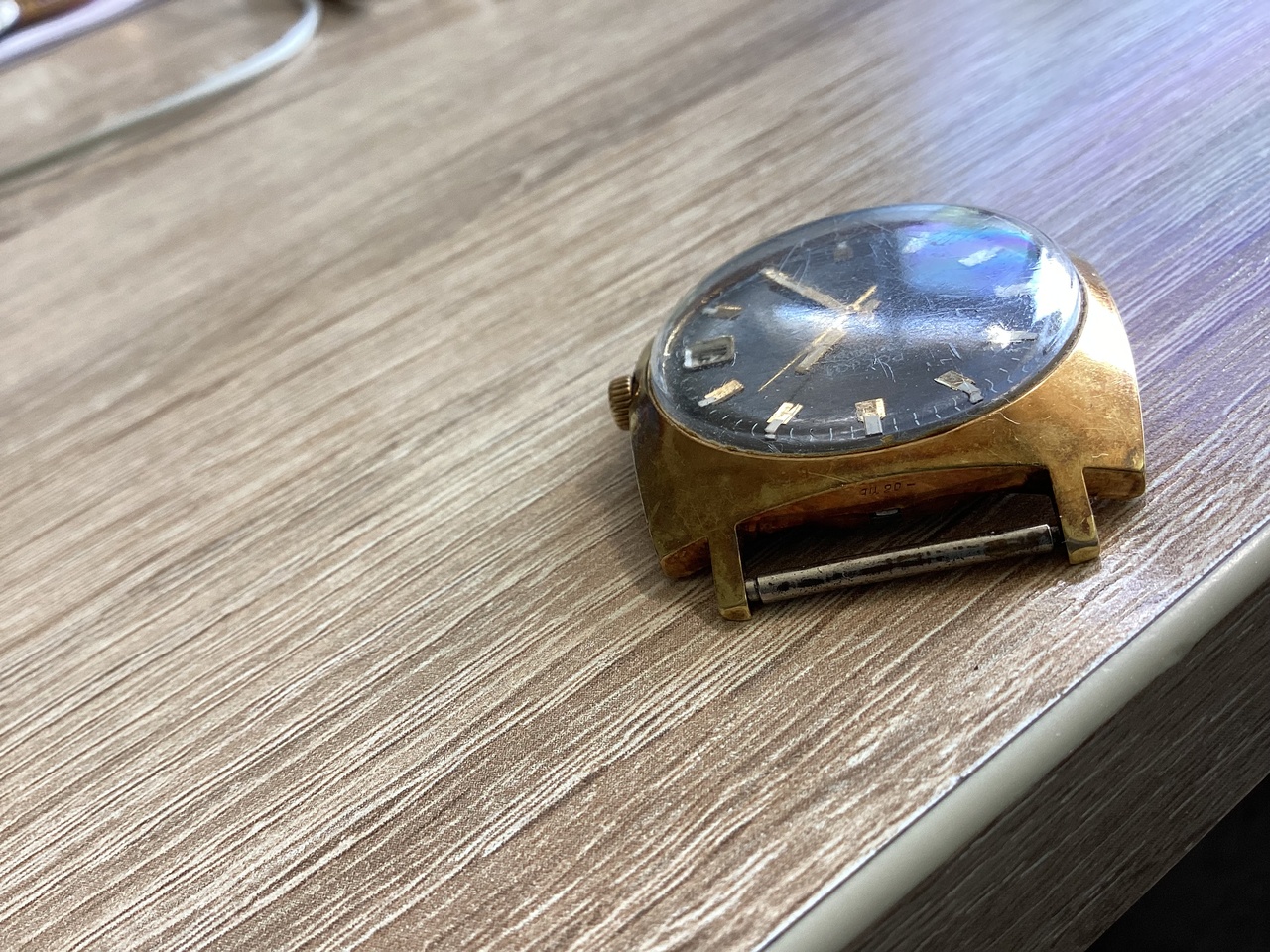

Всем здравствуйте. Как очистить патину с позолоты в домашних условиях?
Есть действенный способ?

Сообщение от ASilva Посмотреть сообщение
кажется, здесь уже латунь )))))

есть два способа ,механический и химический ,последний советовать не буду , а первый прост ,берете металлическую вату , она же "стальная шерсть 0000 (4 ноля - самую мелкую/мягкую) мотаете на спичку и аккуратно удаляете патину, перед этим можете попробовать на чем нибудь типа монеты.

vvbryus Нам предоставили фото,где на покрытии корпуса имеются окислы, именно это и хочет удалить ТС , можете ему что то посоветовать по теме (вы же не ходите сюда искать пропущенные запятые правильно? ) Как я понял вы химию знаете ,так посоветуйте ему пару реагентов.

Сообщение от vvbryus Посмотреть сообщение
Какая патина на золоте? Учите химию в школе.
18к, 750 проба
Все, что ниже четырех девяток вполне себе цветет. А в советской позолоте и 900 нет. Учите химию в школе.

Позолоту механически обрабатывать нельзя. Только мягкая тряпка с моющим раствором. Позолота очень тонкая и любая полировка или шкурка сдерет ее до латуни. Полируются только часы с корпусами из чистого золота. Убитые позолоченные корпуса, увы. пригодны только для смывки остатков позолоты.
Вообще то при гальваническом покрытии на корпус может, наряду с золотом, попасть еще какая нибудь гадость,не предусмотренная технологией, которая и даст такой результат.То же касается и изделий из сплавов золота. В довольно агрессивной среде( иногда пот и пр), появляется эта самая патина. На некоторых украшениях смотрится даже очень ничего.Но не на часах!
Чтобы появилось на изделии в 18к(750) надо очень постараться(сильный нагрев...)или всё та же технология подвела. На позолоте встречается чаще.И советский и швейцарской.
На моих нескольких ,даже 14к (585) , и тени такого нету.Хотя им более 60- 70-и лет!
PS.Пардон.Что касается очистки в дом.условиях ,то самое простое -это кипячение в слабом (1чл на 1\2стакана)растворе лимонной кислоты.
