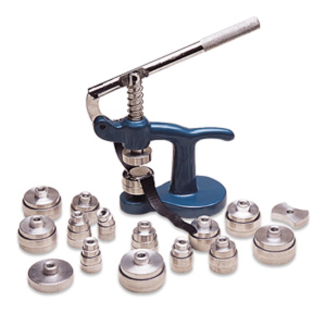

Ваш специальный пресс должен выгдядит примерно так:
Ручку согнуть не получится, а крышку закрыть займёт пару секунд при правильном подходе.

Пресс лучше винтовой использовать, мне кажется он более надежным.
Типа такого... (фото из интернета)
