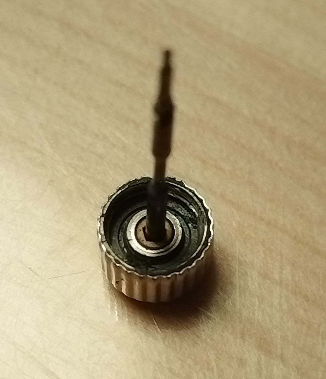

Здравствуйте. Приехал донорский корпус. Присылаю фото ЗГ, если кто-то знает как ее разобрать поделитесь пожалуйста опытом.

Сообщение от Durator Посмотреть сообщение
Разбирать её не нужно. Подковырните чем-нибудь и удалите старую прокладку, затем вставьте новую из комплекта. Вторая маленькая прокладка вставляется в корпус и поджимается шайбой, вот как снять ту шайбу я не знаю.
